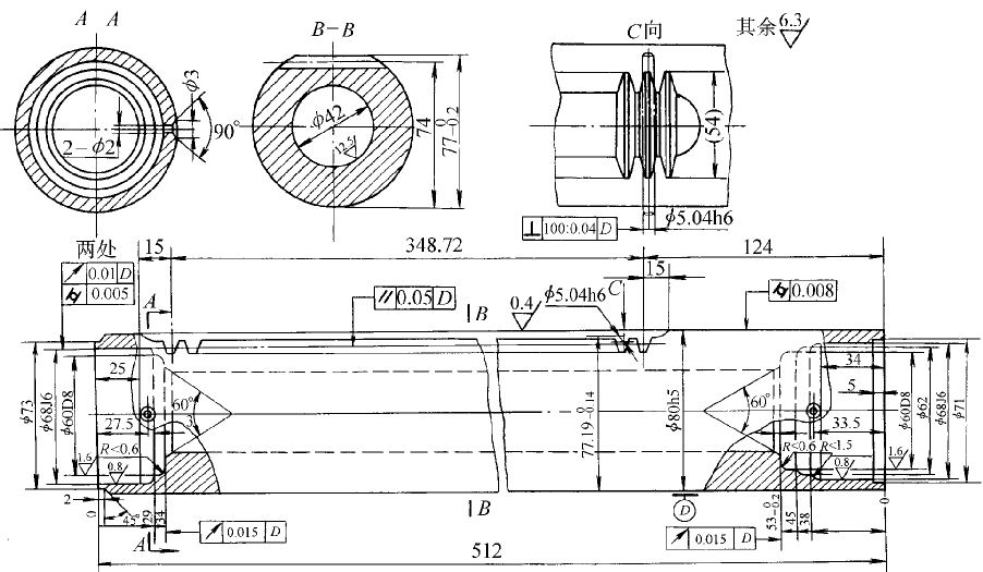

[已答复] 样本零件的形位公差

发表于 2008-6-25 08:59:25 | 显示全部楼层 来自: 中国陕西宝鸡
除了一些特殊的零件外,其它都是根据实际需要和加工工艺来定形位公差的。) r! I" _5 ^6 u
即使是像齿轮这样的零件,圆跳动也不是一定要有的。
. J1 `2 z  t6 d# Q像简单的光轴,如果上车床,也就是一次成形,其同轴度和直线度应该都不是问题。
3 X1 o3 a' a3 S( L4 i阶梯轴一样。

发表于 2008-6-25 09:13:08 | 显示全部楼层 来自: 中国上海
形状和位置公差标准应用指南 " ?. G) X, T0 x  q' M* ^
http://www.3dportal.cn/discuz/vi ... 6%D3%C3%D6%B8%C4%CF
' O2 s3 V5 Z* _; L+ _* K形状和位置公差标注读解- r, k6 r! B+ N8 O# o3 i
http://www.3dportal.cn/discuz/vi ... A%D7%A2%B6%C1%BD%E2
: G& [1 [$ Z3 ~  ~# l
1 [) \" B* F2 E% G7 I* d2 U$ {忍不住想说的话:
' l) y6 R$ `/ m" U/ k% H形位公差不是“绘图”的时候确定的,是在设计过程中确定的,确定形位公差项目、大小依据的是零件要素的安装、使用要求。没有对整个设计项目的了解,不可能确定出适用的公差的。2 F- o5 d# l/ m5 r  N) ^0 F  x
各种资料上的示例,只是比较通用的,作为学习是可以的。最直接的是类似产品零件的标注,比如公司里老产品图纸。

发表于 2008-6-25 13:10:29 | 显示全部楼层 来自: 中国香港
熟练的标注各种公差是建立在对公差和零件技术要求十分熟悉的基础之上,懂得了原则,再在实际中体会。

发表于 2008-10-14 16:31:31 | 显示全部楼层 来自: 中国山西太原
图样中标注哪种形位公差,完全取决于零件装配和使用的要求,一般台阶轴的支承部位需标同轴度,有用的端面需标与轴线的垂直度,一些柱面需标圆柱度。用的较多是跳动,全跳动可以包括同轴度、圆柱度和端面的垂直度,如下图中用的较多的就是跳动。

发表于 2009-1-12 11:13:28 | 显示全部楼层 来自: 中国重庆
原帖由 gaoyns 于 2008-10-14 16:31 发表 http://www.3dportal.cn/discuz/images/common/back.gif  G9 ^" w8 y) c: m% h6 w5 a/ E
图样中标注哪种形位公差,完全取决于零件装配和使用的要求,一般台阶轴的支承部位需标同轴度,有用的端面需标与轴线的垂直度,一些柱面需标圆柱度。用的较多是跳动,全跳动可以包括同轴度、圆柱度和端面的垂直度,如 ...
- f7 P( j5 O1 B4 ~5 b1 X( J9 l; d5 `  _$ k% s% X- _. h
第一句话说的很对  在设计的时候不仅要考虑设计质量  还要考虑设计成本   如果你拿做宝马车的质量来做拖拉机那就太搞笑了   还有就是在公差可以互换的前提下  尽量使用方便检测和控制的公差。
