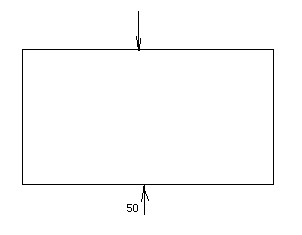

我想标注附图中的样式,可以不打散来实现吗?4 `6 O9 V& f9 i

看不出来这个图是个什么东西,不知道表达的是什么尺寸,关注解决之道

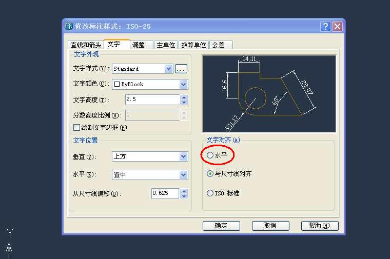

按楼主的图示,还要把文字设为水平; `) Y  z- e1 ^! [; f8 X3 T" o

非常感谢 fsmyj &tjll 的热心帮助,我要的就是图3的这个效果good
