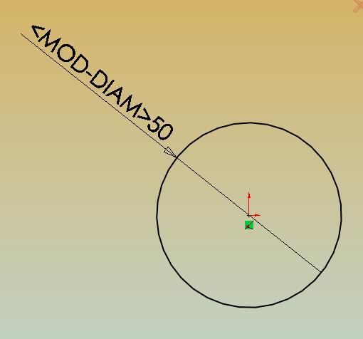

QQ截图未命名.jpg 为什么在草图上会有这样的标注显示如何设置,去掉前面字母???多谢了!!!

此乃软件内部问题,修复安装一下即可正常显示!

选中该尺寸,在左侧设计树中有 "标注尺寸文字" 一栏,在其内修改即可。

楼上说的正确.
