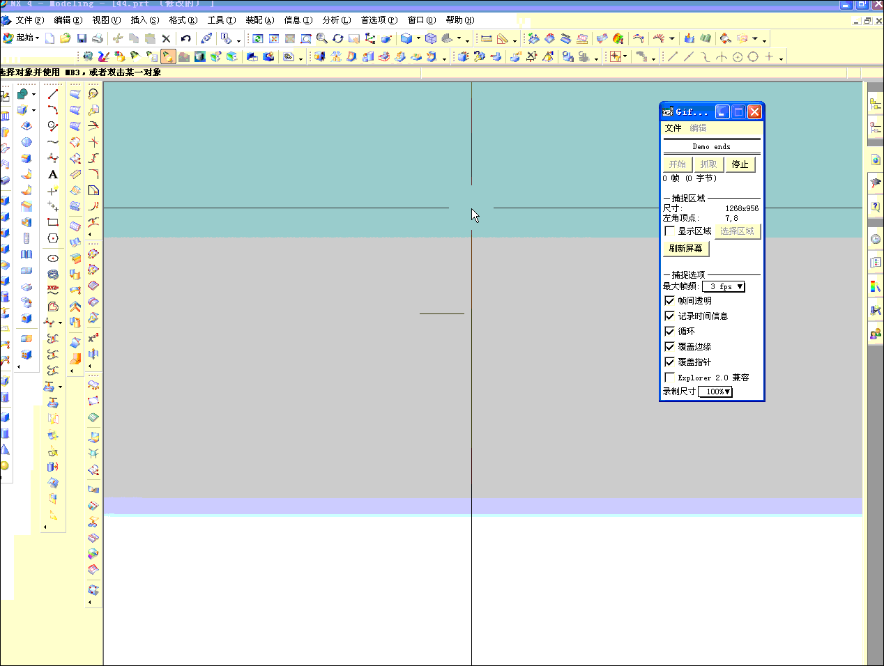

图纸是英制的,但我用公制画的,想画好了再放大.可有一段0.02长的线画不出来了,是不是哪里设置的问题?

发表于 2008-6-26 08:08:39 | 显示全部楼层 来自: 中国浙江金华
7.gif * {+ H) g0 e+ q
你把公差设小点可以画的出来的,我做了个图片.希望能帮到你.

发表于 2008-7-8 18:58:44 | 显示全部楼层 来自: 中国福建泉州
线长小于公差默认值0.0254了
