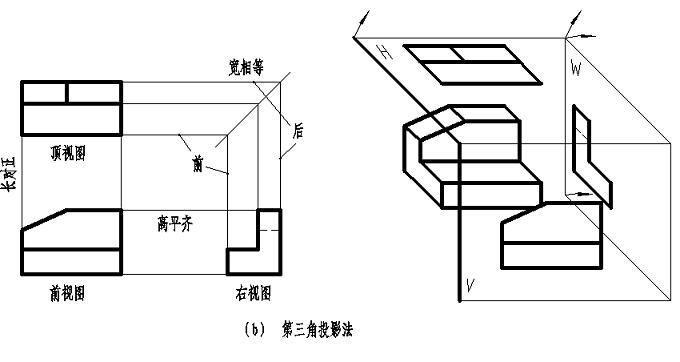

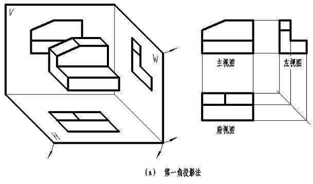

发表于 2008-6-26 10:07:23 | 显示全部楼层 来自: 中国广东梅州
看看这两个图片对比一下,看是不是更快区分第一跟第三角法的对比不同
