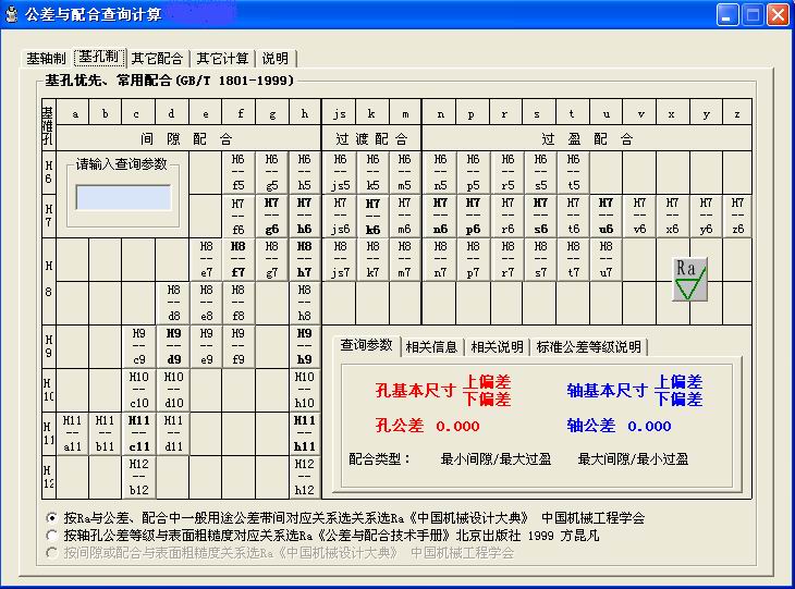

给楼主发个公差配合软件,你的问题这上面全有,比翻书来得快,但书本上讲的是基础,基础不能丢。1 i! F6 F, ^5 b5 [9 ?; N! e
) `' v; [% u! T# |( m8 @
[ 本帖最后由 gaoyns 于 2008-6-25 17:10 编辑 ]
公差配合查询计算.rar
490.65 KB, 下载次数: 24
