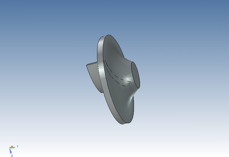

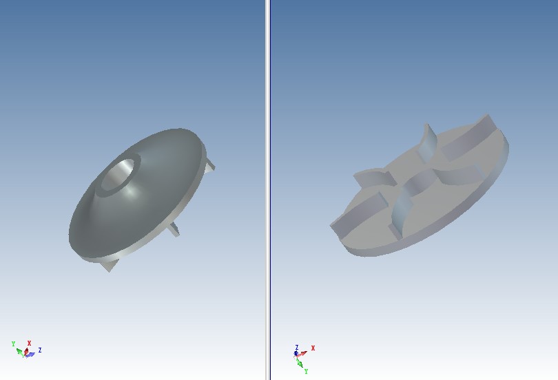

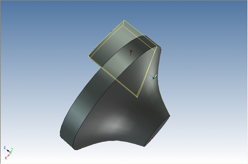

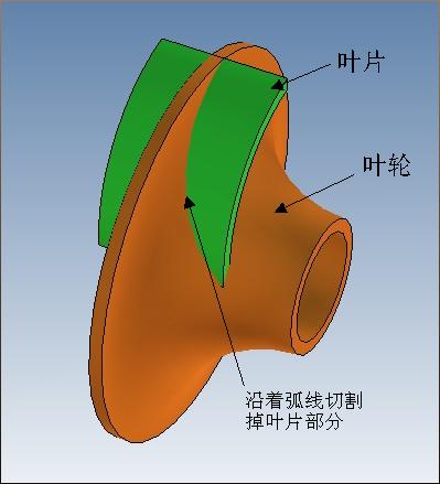

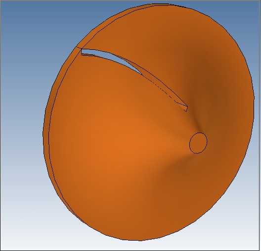

画一个叶轮,用拉伸的方法又画了一个叶片,不知道如何将叶轮弧形面以外部分叶片切割掉,请那位指教一下,1 Q/ a& H/ t* Z& w# s7 H
附图:) Z- t3 F+ L7 B' ^

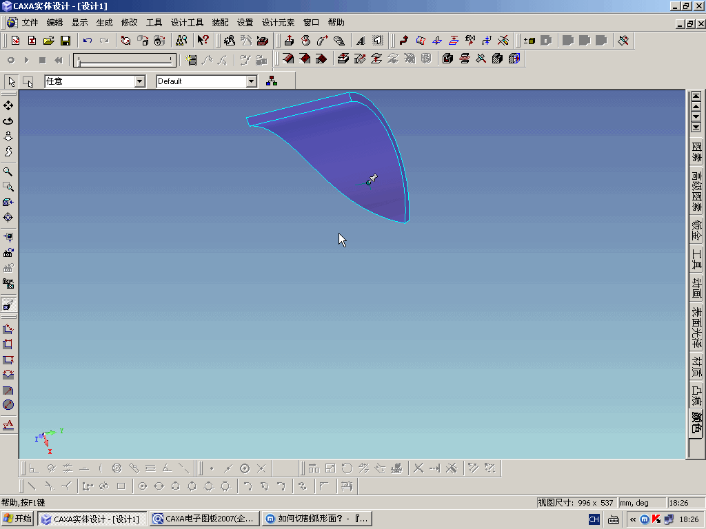

可以使用表面匹配,一定可以,我已经用过了
9 w- A; U$ h7 T) u' }% d 01.jpg # o* h+ }' ?. J

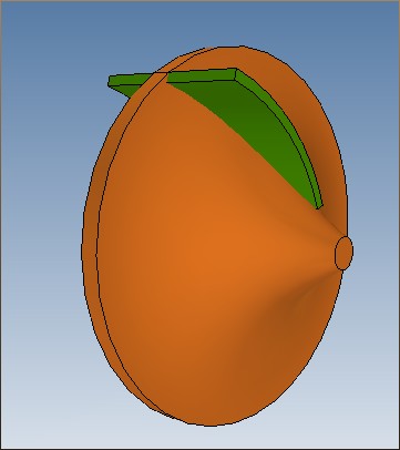

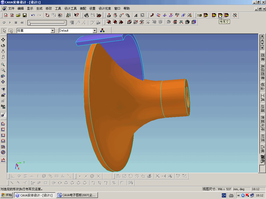

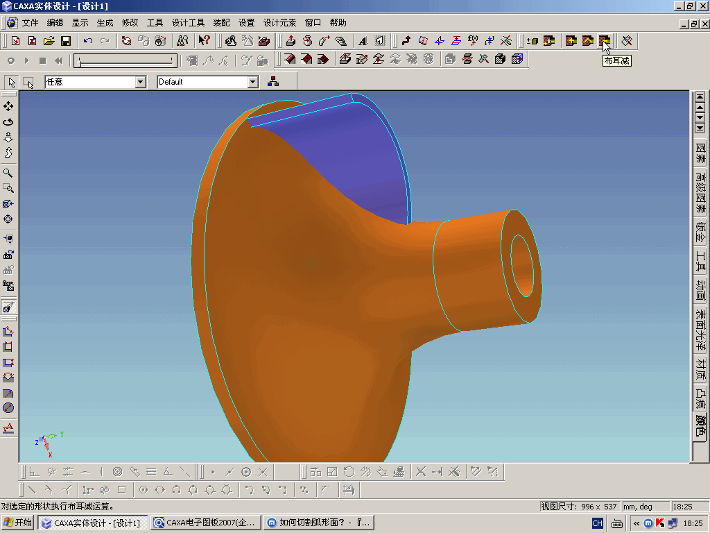

1、叶片' `$ P( H( m* J% B9 {+ s# X- @
2、shift+选叶轮2 K* ]  j0 n- `, [4 h. H/ V* ?
3、布尔减( b  |8 `! z1 l& \' ^8 `  ~
不知对否?

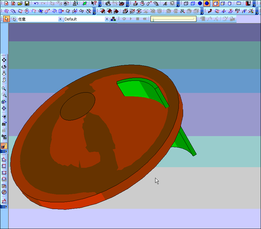

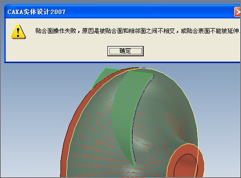

我用表面匹配的方法做,提示“贴合面失败”如图,0 Y( m; z, d8 C
11.jpg ; a0 }6 p, e5 g* N2 p: k
用布尔的方法挖去的是叶轮部分(红色),需要先做一个突出的弧形实体才能挖掉叶轮相应的部分。3 h  h1 p& @! Q/ J# W/ Y
我的这些操作不知道错在那里了?
发表于 2008-6-29 11:26:20 | 显示全部楼层 来自: 中国河北石家庄
原帖由 sxlfr 于 2008-6-26 17:46 发表 http://www.3dportal.cn/discuz/images/common/back.gif/ @6 Z, h: f* `: D# I8 @$ u
我用表面匹配的方法做,提示“贴合面失败”如图,% K) |+ R' G- K7 |$ n/ v) C7 \- \
883394$ X4 N8 ~* u& P$ g
/ g# s# Z, {% b# W9 a我的这些操作不知道错在那里了?

7 C2 E! N" |! g% Y布尔方法有先选后选之分。

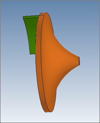

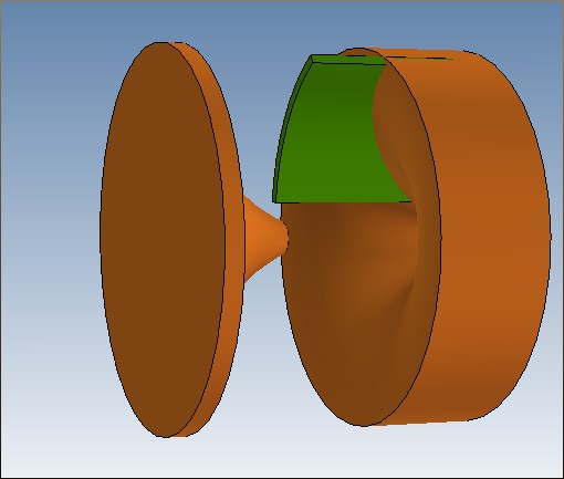

 楼主| 发表于 2008-6-30 11:58:37 | 显示全部楼层 来自: 中国山西临汾

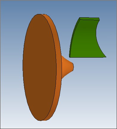

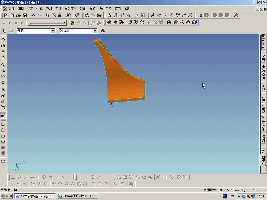

叶轮叶片.jpg 7 G4 ?$ a1 u$ x7 [& r3 S0 F
先选叶片后选叶轮再布尔减的结果如下图0 E; }9 b, Z; N
先选叶轮后选叶片再不尔的结果如下图
9 b& w& o  O( k8 L# A不知道上面的做法错在哪里?
6 t. _, W% {; S7 f0 `' @+ g又用复制的方法做了一个叶轮的反弧形实体,再布尔减
! Q' V( M% x$ E; I 做一个反弧形实体.jpg . O2 i5 ?$ {3 o
先选叶片再选叶轮,布尔减的结果如下图
& K8 l6 v. X9 O. h/ k8 V# j 用反弧形实体布尔减的叶片.jpg
# Y: b1 b" \0 a) b& ~2 x将布尔减后的叶片移回叶轮的结果如图
" s2 i4 [0 [2 x: e$ v 布尔减后叶片移回叶轮.jpg
发表于 2008-7-1 08:30:58 | 显示全部楼层 来自: 中国广东佛山
用曲面裁剪(准确的说应该是实体和曲面的布尔运算),
. L9 |& B8 @% O' Y7 e什么情况统统搞定!* E, g) g0 N( h. w, A7 K+ }( t
生成曲面后要注意曲面的方向(指向要保留一侧!)$ d( Q' u, A2 m; W
