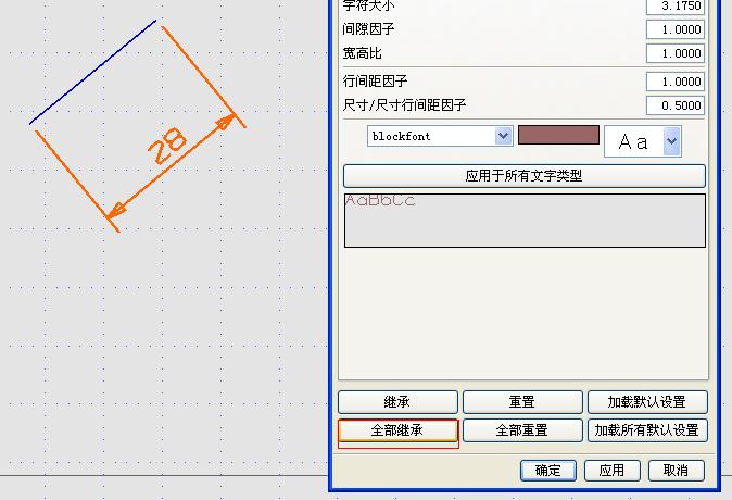

我想从UG5.0的制图模块中,编辑尺寸或文字。如:编辑好一个文字后,利用格式刷工具将其他文字刷成与刚编辑好的文字具有同一属性。在5.0中或4.0中有没有这样的工具?
发表于 2008-6-25 22:44:47 | 显示全部楼层 来自: 中国河北沧州
有呀  怎么没有,“全部继承”就是你想要的功能吧?# J- C# ?- B8 P/ f9 o% K) `
还可以单项属性的继承呢,比CAD还好用呢!
