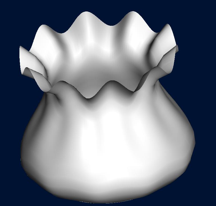

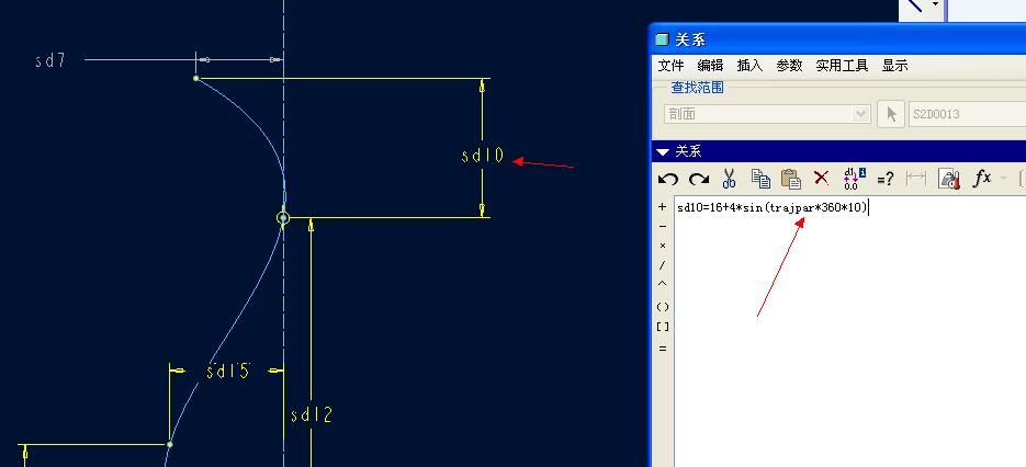

trajpar 是变剖面扫描的轨迹参数,从扫描的起点到终点,该参数的值从0变到1. 3 e$ H1 t' v" r6 |3 s
7 H6 \4 p8 u* O1 Q8 C6 w0 [! o4 l: D但具体如何使用呢?

trajpar我认为用在可变截面扫描上比较多

在可变扫里用得最多,其实在阵列时也可以用
