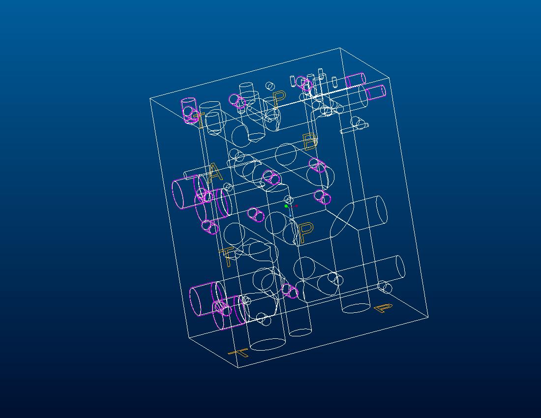

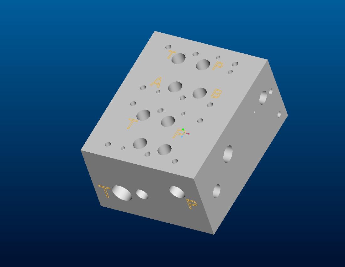

[原创] 阀块设计
发表于 2008-6-25 19:11:27 | 显示全部楼层 |阅读模式 来自: 中国广东深圳
其实从布管方面来说还是很整齐的!这是注塑机上面用的一部分.射进,射退,熔胶,倒索.本人也是业余时间花了两个晚上照着图纸做出来!此阀块配变量磅用的!至于原理图现在还在用CAD做还没做完做完了在发上来给前辈们看看! prt0005.jpg $ p7 @  k7 L& l4 c$ j2 x3 i* L3 V6 E

兄弟是用CAD做的吧?太慢,你也说了花了两个晚上。我原来也是用CAD做阀块,现在我用SW了几个小时肯定搞定了,建意你也学学SW吧。学也好学用也好用的
发表于 2008-6-25 22:19:58 | 显示全部楼层 来自: 中国上海
另外一个习惯性的东西:AB出油口近量在P口侧,主P口在AB之间打进去,少几个工艺孔。压力口应该尽量少用工艺孔。

楼主的三维模型像是用UG做的,像这个阀块就是孔多了点,没什么难度。

到处是孔
* e3 N6 [( a! j0 T9 Z没有螺纹吗! j! R, @! p( T# d
用PROE不好做( t6 z6 S! Y4 M$ g. s) \7 ~. U4 u0 e
用SOLIDEWORKS

是不是工艺孔多了点,感觉有点乱.不过还是相当厉害了.

我觉的布置的不错。不过还可以进一步优化下。

你应该把原理图一起发出来,大家帮你看看有没有问题。
