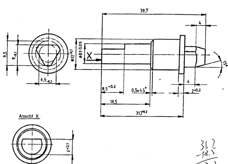

大家来看看这张图纸能不能画出三维图。2 L$ }# t+ ?8 l
这是用CATIA画的三维转二维图纸,但我无法解出三维图。6 G; X4 V+ n' T* x. }" ?3 w4 u
车加工,坯料16圆棒。- l! ^: b+ s/ E3 |5 G! s/ Z' F

发表于 2008-6-25 22:05:16 | 显示全部楼层 来自: 中国江苏苏州
可以转换成3D的
 楼主| 发表于 2008-6-26 06:53:18 | 显示全部楼层 来自: 中国广东中山
可以画出来看看吗?谢谢
发表于 2008-6-26 07:01:26 | 显示全部楼层 来自: 中国吉林长春
尺寸不全,最大的圆法兰没有直径!
发表于 2008-6-26 08:06:40 | 显示全部楼层 来自: 中国辽宁沈阳
能转是能转,缺尺寸.

发表于 2008-6-26 22:38:09 | 显示全部楼层 来自: 中国江苏淮安
尺寸不全,而且标注的尺寸4与15度有矛盾,随便画个图不知对不。

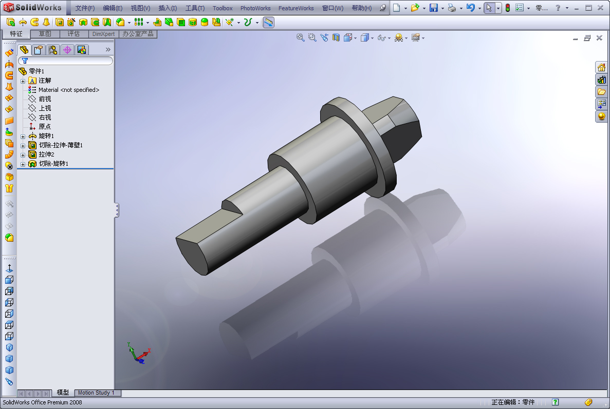

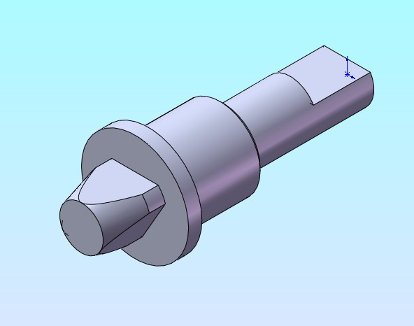

发表于 2008-6-27 09:29:16 | 显示全部楼层 来自: 中国山东潍坊
按楼主要求做完是这样的,出入在4X15度旋切的地方。
 楼主| 发表于 2008-7-8 22:54:52 | 显示全部楼层 来自: 中国广东中山
回复8、9楼
请注意这个位置的表示,谢谢
发表于 2008-7-8 23:02:11 | 显示全部楼层 来自: 中国辽宁辽阳
SW没有自动将2D转3D功能。
