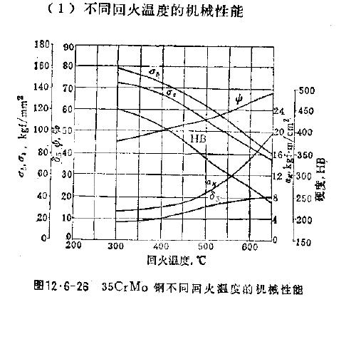

发表于 2008-6-28 07:09:31 | 显示全部楼层 来自: 中国浙江舟山
给大家一个回火曲线图,在上边可以大概查出在不同回火温度下的强度

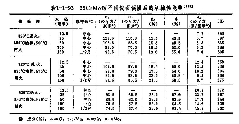

发表于 2008-6-28 08:56:59 | 显示全部楼层 来自: 中国北京
查阅材料力学性能要注意热处理条件,因为不同的热处理,得到的性能不同,另外标准、手册里给出的数据,通常是直径25mm试棒的试验数据,如果你的零件尺寸较大,就不能完全采用手册的数据。
 楼主| 发表于 2008-7-6 00:04:28 | 显示全部楼层 来自: 中国浙江杭州
从楼上朋友的答复来看,同为35CrMoA,不同截面尺寸和不同热处理制度情况下,其机械性能会有悬殊差别。经考证,两本《焊接手册》的表述都是正确的。
发表于 2009-5-4 10:09:57 | 显示全部楼层 来自: 中国四川德阳
回复 6# mwg 的帖子
请教 你这个图是哪里找到的阿
' z: m9 _# c  |我现在做35CrMoA的工艺试验 30*300  860  保温20 均热30   水淬 520回 保温180分钟
9 [. X& C8 o; Q5 m" ?出来的结果离高强螺栓12.9级 就是差一点阿
发表于 2009-5-4 12:02:03 | 显示全部楼层 来自: 中国江苏南京
原帖由 xj5042 于 2009-5-4 10:09 发表 http://www.3dportal.cn/discuz/images/common/back.gif3 V6 [8 n3 X( ]7 w( A1 X) o, @
请教 你这个图是哪里找到的阿
& ~& @6 f, T: a9 z9 N8 }, v4 v+ G我现在做35CrMoA的工艺试验 30*300  860  保温20 均热30   水淬 520回 保温180分钟 % j7 B, ?* h* o
6 w7 U& ?6 [* d6 {
4 b/ m# z) c0 t/ e6 l& J% G给你提供一个不同截面35CrMoA的热处理性能图表。如果强度稍差,可以适当提高淬火温度(或延长 860℃保温时间),适当缩短回火保温时间 截图00.jpg ,强度应该会提高。
