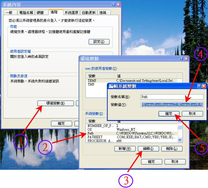

我的pro/e运行dos命令时屏幕一黑而过,dos屏幕出现一闪即关,不执行后续命令) W1 o, I% Z/ n9 f* s
如窗口——打开系统窗口;制造里边的,应用程序——NC后处理器
$ ~* a3 l9 A/ ?  ^# ~, C9 i* Q弄的我现在没法子改后处理,郁闷啊
3 ]5 ~/ t3 Z$ q' q请教大家,这是我操作系统的问题,还是pro/e装的不好?  U% _! F7 n3 @; o2 [; z9 d- p& X8 u
大家帮忙,非常感谢。

編輯一下 path 路徑,  將下面這一句加在現有數值前面:! B( t9 P0 f+ g7 t: n
%SystemRoot%\system32;%SystemRoot%;%SystemRoot%\System32\Wbem;
7 k. E3 b8 S$ [+ C; i0 M( apath 路徑:右鍵 我的電腦 屬性4 s1 ~% T% U; e5 `

谢谢blg6,按你教的方法,系统窗口可以打开了。- l0 Q7 S3 {; ~1 N5 s; Y
但制造里边的,应用程序——NC后处理器 还是打不开
) r2 X3 E4 u* h. u+ c好像提示什么不是合法的WIN32程序

8 }1 d! t2 j6 h0 S3 s$ n按照2楼的方法做了就对了8 U3 h! P; U1 F8 @! `
估计是GHOST系统的问题

重新安装系统可以解决此问题
不过不用装系统,用2楼的方法解决了最好!!大家都顶2楼呀。
