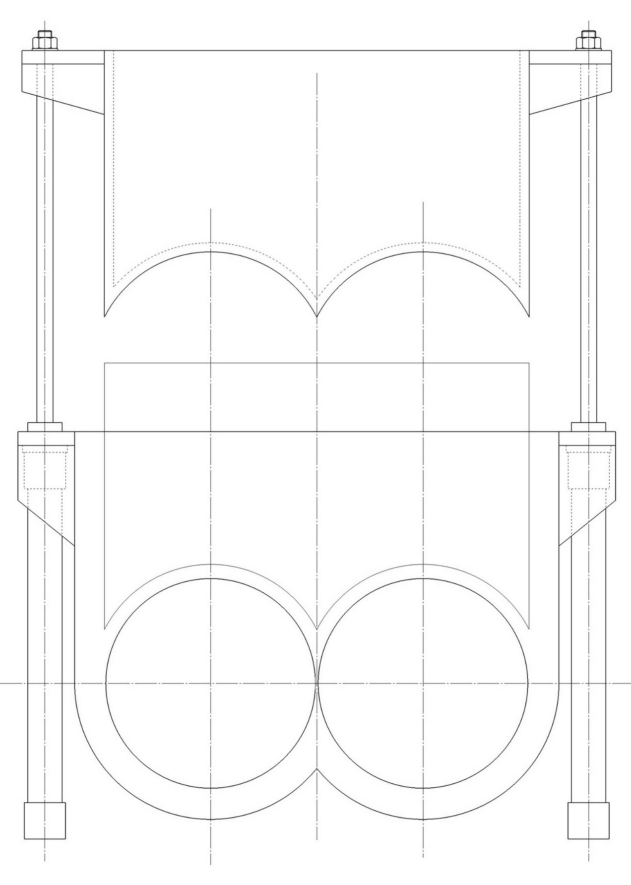

大家请帮我看一下照片.这是一个混捏机,在给原料加压时(液压缸上面盖子向下,就是给原料加压)同时进行混捏,在这过程中,如果压力固定,桨叶的转矩大幙变动,由于这问题,我想设为自动调整压力,从而过大转矩就避开了.+ x& P4 A% S4 ?4 s3 m
0 U6 H1 B, Z0 D, J, [. U* I" s但这个自动压力调整不知怎么设计,用压力传给器,而传感器大部分介质是液体,气体,而我这个是糊体的.# L/ V" d: q+ _6 v1 L
我的要求:加料后,液压缸向下,达到一定压力时,液压缸要自动向上,从而桨还在工作,但压力小了,缸在自动向下.就这样.
# q$ i/ H" b6 G9 x! f+ L4 R请大家帮我想想办法

LZ可以考虑一下,在液压缸输入时加一个定值压力阀,当糊体压力大时,糊体压力将液压缸顶起,当糊体压力小时液压缸向下压.至于定压值的设定可跟据试验数据来定.
发表于 2008-6-30 15:22:19 | 显示全部楼层 来自: 中国四川成都
可以采用闭环控制系统,用滚压后的厚度值变化作为反馈量,用比例压力发和伺服方向阀控制液压油钢的力量和方向!
