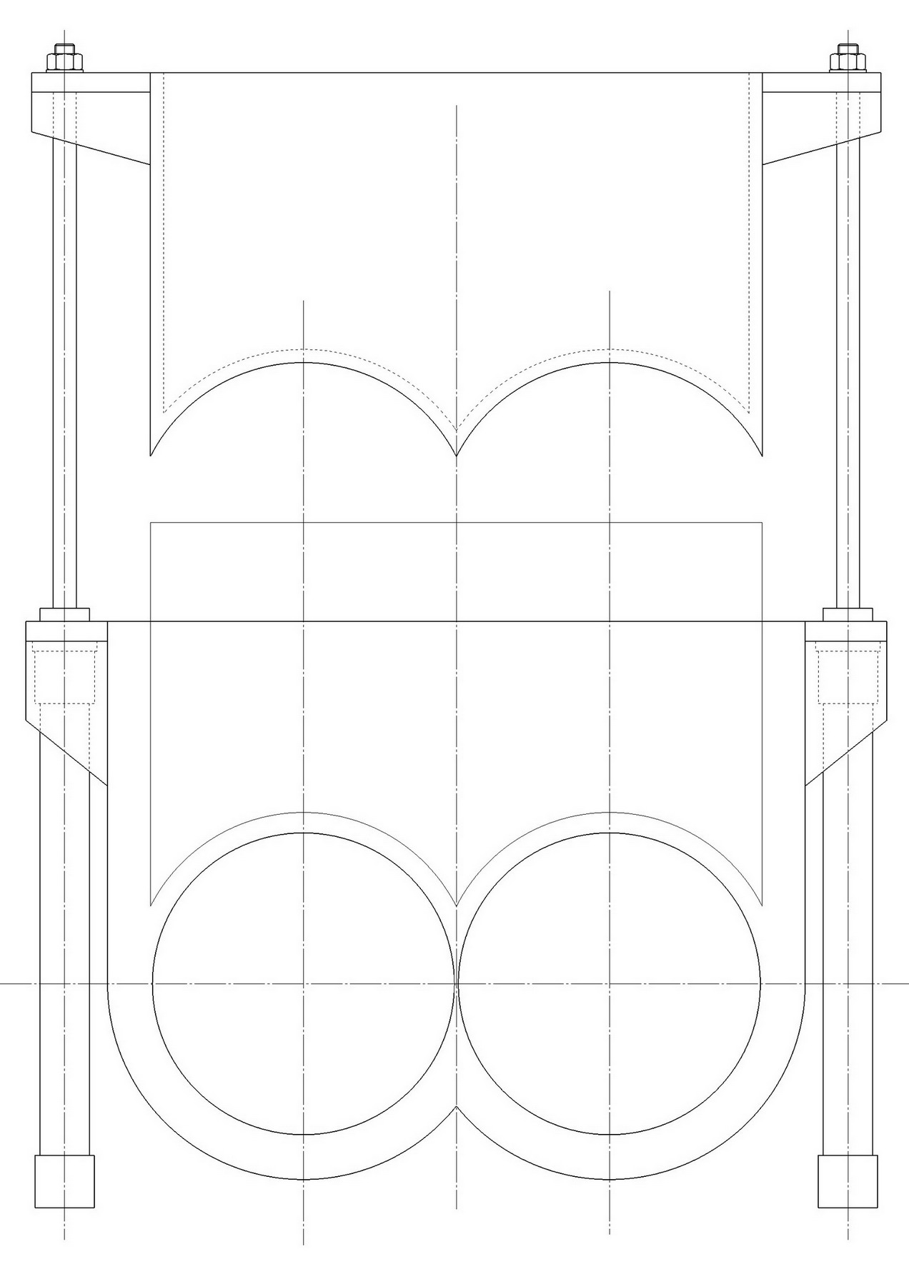

大家请帮我看一下照片.这是一个混捏机,在给原料加压时(液压缸上面盖子向下,就是给原料加压)同时进行混捏,在这过程中,如果压力固定,桨叶的转矩大幙变动,由于这问题,我想设为自动调整压力,从而过大转矩就避开了.7 ?9 _7 r& _+ D/ H. v. O3 K! B) |
3 @7 K1 D5 M/ a# x但这个自动压力调整不知怎么设计,用压力传给器,而传感器大部分介质是液体,气体,而我这个是糊体的.
  Q/ T9 [3 y' }% |1 b& O* s我的要求:加料后,液压缸向下,达到一定压力时,液压缸要自动向上,从而桨还在工作,但压力小了,缸在自动向下.就这样.2 e& ^% l' N( R8 o5 R( ^
请大家帮我想想办法

1。可以采用伺服控制
! ~3 X' ^2 F# x( w4 a- E2。或者用行程传感器控制缸的位移来设定压力: @7 R' f* ~+ @. [0 F
3。达到一个压力值时缸自动下降,所以可以用恒压变量泵吧。前在回路+一个平衡阀哟

楼主可以通过对桨叶传动回路的转矩反馈控制比例压力阀达到控制液压缸的压力的目的。

没太弄懂什么意思?好像意思是扭矩大的时候停止下压,扭矩小的时候再下压。桨是电机带的还是什么带的?要使电机的话好像有一种叫功率计的东西,可以用它监测桨的动力电机,达到某个功率值P1时液压停止加压,待功率下降到某个值P2时再加压,加压到功率值到P1时再停止,不知道这样可行不可行。
