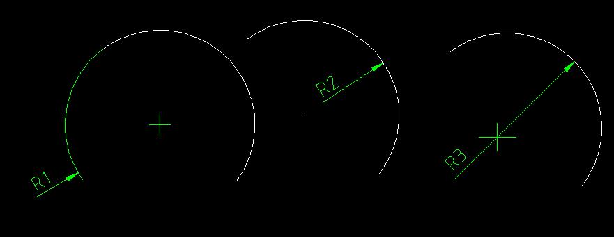

半径标注.JPG : i/ ^# Z' s. x3 |4 c4 y  E0 \9 w
1 O8 E# x+ f+ X) O
要标注出图中R3所示的样式,应如何设置,请教。
发表于 2008-6-26 12:35:20 | 显示全部楼层 来自: 中国浙江宁波
设置半径标注样式的“文字对齐”中选择“与尺寸线对齐”,再使用圆心标记命令:_dimcenter标记圆心即可;
 楼主| 发表于 2008-6-26 13:38:26 | 显示全部楼层 来自: 中国广东佛山
非常感谢,dimcenter!
