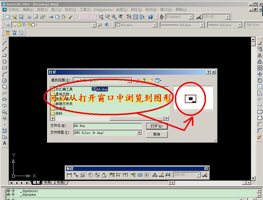

  由于我急需打开一个Auto CAD文件,格式是Auto CAD2007,我计算机中安装的是Auto CAD2004,由于Auto CAD2004只能打开Auto CAD2005、Auto CAD2006格式的文件,而我不想安装新版本,所以使用DWGgateway,但是出现一个问题,就是可以从打开窗口中浏览到图形,可就是打不开。
) M( B" V% F6 \! }% l! H8 y3 Y
. G; Y6 V! J$ R* I1 J0 Q  急用,请大家帮帮忙! :handshake

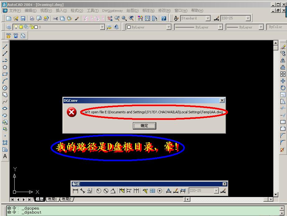

会不会我的WINDOWS用户名是中文! :L - s9 D) K2 b- U" M- R
胡乱猜的!:funk:

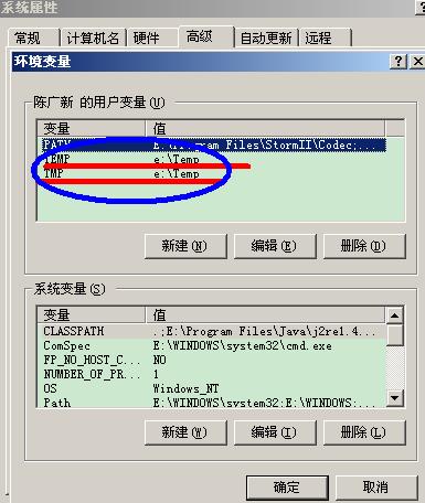

你的判断看起来有道理。建议:
' U4 v4 t# m& q  b2 D3 y+ d( S1、修改环境变量。在D盘根目录建个文件夹,命名为“TEMP”,桌面“我的电脑”点右键,“属性”,“高级”,“环境变量”,把你的用户变量值改为“D:\TEMP”,然后再试试程序。* a; O) W; X, z& N
2、如若不行,把文件传上来(如果文件不大,不必压缩,这里可以上传DWG格式文件),我帮你另存为2004格式。

谢谢我爱谁家版主的热心帮助!已经按照你的提示解决问题!1 a4 t. g, c1 S+ j
# |# B5 J/ P" c( Z- o谢谢!
