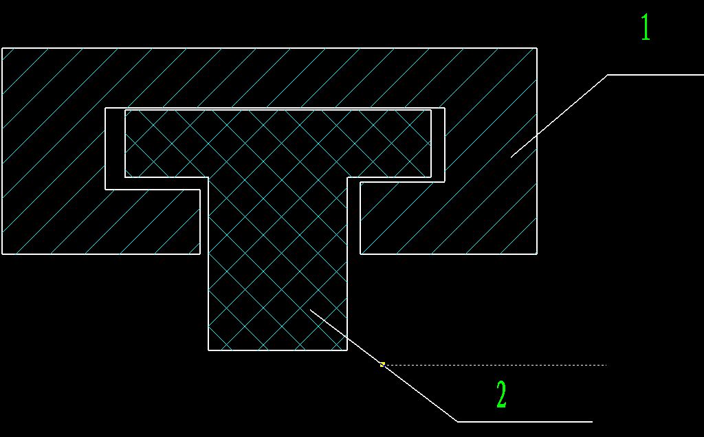

如下图所示:件一为金属材料,件2为非金属材料具有一定的弹性(聚氨酯),现在 想计算出需要多大的力量才能使件2从件1中脱离出来。我想知道是怎么算出来的 先谢谢大家。图画的比较夸张了 一些 基本上相当于一个卡扣一样的 东西  f+ S1 s5 c% {& F( Y6 c8 r5 I+ D+ p' h

第一次遇到这种问题.不过按材料力学来看,给件2施加一下向下的载荷,这样只要校核一下件2外伸部分根本截面的抗弯强度就可以了吧...非金属的没研究过.但这应该是一种思路

推荐本论坛里的一本书<塑料卡扣连接技术>也许能解决你的问题.9 O" L5 F& v$ g
