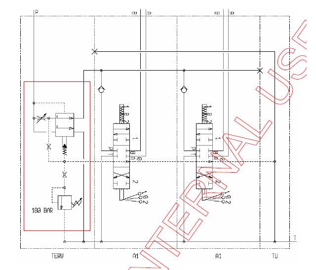

就是原理图中画红框的部分,我不知道是什么原理啊?起什么作用?

用于定量泵液压系统的多路阀。无动作时上面的主阀打开,泵泄荷

那个阀具体是什么阀?什么结构?以前从来没见过

其实就是一个溢流阀,带下面一个先导阀,带遥控口,遥控口通过后面的多路阀控制泄荷,先导阀调节压力

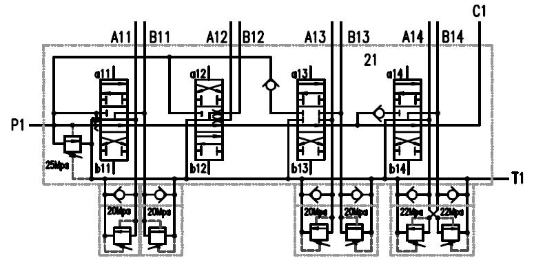

该系统无先导阀。手动多路阀为并联油路供油,红框内实为溢流阀,控制两多路阀的工作压力,多路阀均处中位时系统卸荷。溢流阀工作与下图相似。

是优先阀吧,装在多路换向阀和液压转向器上组成负荷传感式液压油路.! F& k$ Q8 ^$ A- d7 l5 A
有Ls和LUDV两种控制方式.

5楼最下面的一排溢流阀并联单项阀是防气穴阀吗?我们公司的阀和这一样,就是不清楚怎么就防气穴了?8 n. o$ d; Y4 Y+ w6 b/ @
我估计肯定不是6楼说的那种阀,因为没有从工作油口引压力信号到溢流阀的敏感腔

红框上侧是减压阀,下侧是溢流阀
' _  _. K  n/ n8 ]" J, f; l减压阀+溢流阀的组合阀大都具有传感功能' k1 g% a# m( @0 ~: H1 N- |/ X

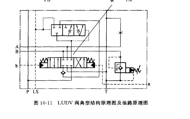

LS取自工作载荷为Ls控制负荷传感阀(优先阀是其中一种),Ls取自进油压力为LUDV控制阀
6 U8 b* U9 }) a! S此图LS取自进油压力像是具有抗流量饱和功能的LUDV控制阀1 V( ]' N% \) G; V9 L" j
它不会是仅调整工作压力的溢流阀和防气穴阀

谢谢楼上的朋友,我还要看下教材,看看LUDV是怎么回事,好像书上的原理图和这个不像啊
