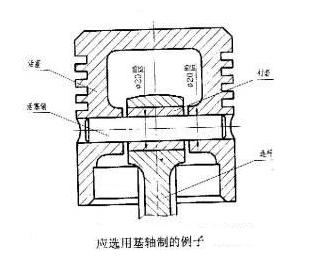

基孔制是指基本偏差为一定的孔的公差带与不同基本偏差的轴的公差带形成各种配合的一种制度。(在标注用大写字母表示)基轴制--是指基本偏差为一定的轴的公差带与不同基本偏差的孔的公差带形成各种配合的一种制度。(在标注时用小与字母表示)3 v! r1 u% O4 i7 X6 K, a6 C
在生产中,孔的加工难度比有相同精度要求的轴要大得多,而且孔的加工和检验常采用钻头,铰刀,拉刀和量规等定值刀具和量具,如果孔的公差带固定,则可相应减少刀具和量具的数量,因此一般情况下,总优先选用基孔制,以便减少刀具及量具的规格,数量,从而降低生产成本。 但是,在某些情况下,必须采用基轴制,例如当与孔有配合的轴类零件为标准件时,如滚动轴承的外圈与轴承孔的配合就应采用基轴制。另外,当同一尺寸的轴段要与多个有不同配合要求的孔相结合而形成不同的配合性质时,则宜采用基轴制,附图所示的活塞销,它与活塞孔的配合为过渡配合,而与连杆衬套的配合为间隙配合,如要采用基孔制,则要把活塞销加工成两头大中间小的阶梯轴,显然不利于加工及装配。
) V- L, q/ k, K4 J. |, Y如下图示例:9 z* z* a1 K# g# [* l
0 _. @( k/ H. u, ~3 |( \

以孔为基准去配轴,为基孔制。
8 Y& h6 t$ p# f, ?以轴为基准去配孔,为基轴制。2 g4 r5 X$ n2 j$ W$ I9 v2 |
因为孔的加工比较困难所以一般采用基孔制。' E& U& M  A! q0 L9 U5 W
基轴制一般先有轴时,为轴配孔时采用。

公差配合在应用中,需以轴来配孔的场合,就用基孔制,如轴与轴承内圈的孔和与其它零件的孔的配合的就选用基孔制配合。因轴比孔加工容易,因此多选用基孔制;必须以轴为基准时就得选基轴制,如与轴承外圈配合的孔或与其这外购件配合的孔就得用基轴制。一般配合代号中孔用H表示的为基孔制,如H7/k6。轴用h表示的为基轴制,如M7/h6。但H7/h6,这种配合是基孔制还是基轴制,需根据实际情况进行具体分析。
