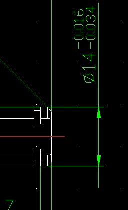

修改后的图,怎样使线条不超出尺寸线
 楼主| 发表于 2008-6-26 11:16:59 | 显示全部楼层 来自: 中国浙江舟山
改后的图成这个样子了

你的文字太多了, 标注不下造成直接经济损失的结果

不同版本用法不太一样。比如08版本右键菜单就有“翻转箭头”,05版本没有。. a/ ^/ s& ^* t3 B( G
05版本应对的方法一个是改样式,选中“调整选项”下的“文字始终保持在尺寸界限之间”和“若不能放在尺寸界限内,则消除箭头”。二是在“特性管理器”上改,“调整”栏内“尺寸线内”改为“关”,“文字在内”改为“开”。还有很多小技巧,自己在“特性管理器”上尝试一下。

我用的是MDT2007,有箭头反向,可箭头是反转了,可尺寸线外多余的线却没消隐。

这种情况你也可以在标注上点右键,然后在“标注文字位置”中选择“单独移动文字”。

要么改用其它箭头比如小点或倾斜,要么把箭头改小些,或者干脆不要箭头,除此别无它法

把文字与箭头改为取最佳效果,解决了。谢谢各位
