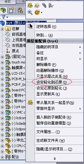

轻化装配体的目的是为了提高打开装配体的速度和编辑装配体的速度
3 M0 \8 z1 s+ d( @6 A4 {还原轻化装配体的方法是在零件树上右键------设定轻化到还原, Y  F8 N" P1 u4 A" ^8 }
见下图

轻化零部件只有部分零件模型数据会载入内存。其余的模型数据将根据需要载入。因为计算的数据更少,包含轻化零部件的装配体的重建速度将更快。您可以将单个零部件、子装配体或整个装配体手工设定为轻化模式,或作为大型装配体模式的一部分自动以轻化状态载入零部件。
