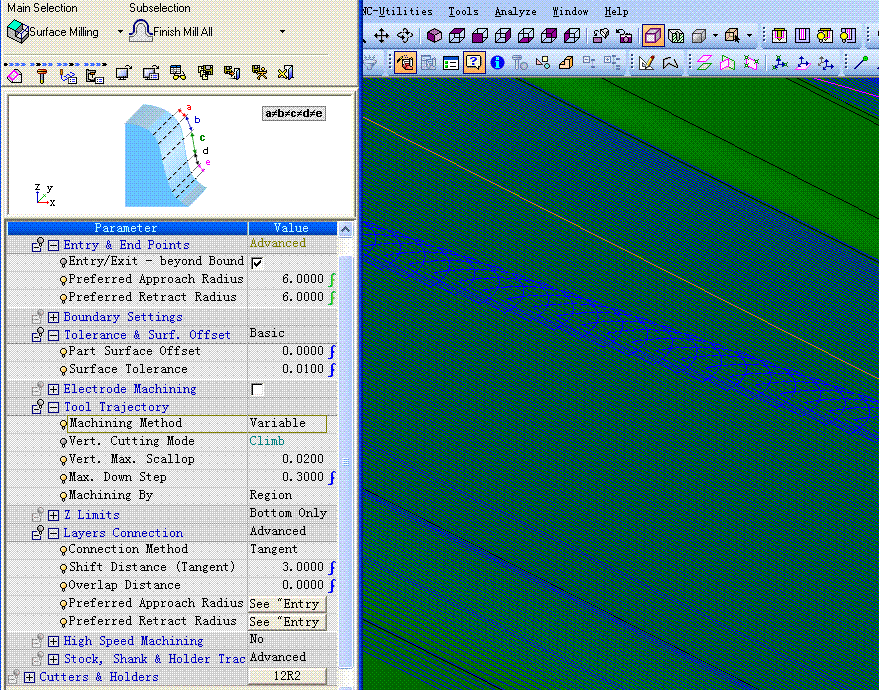

在实际加工后,工件上有一道进退刀的痕迹线还比较深,怎样修改参数改进* N. F, Z. J4 d9 g, _+ B+ S$ V  L
发表于 2008-6-26 17:34:01 | 显示全部楼层 来自: 中国浙江宁波
把 layers connection 改回 basic 看看
