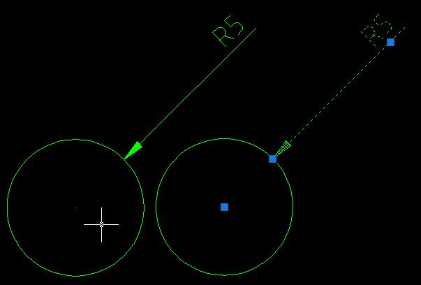

[已解决] 怎么去掉半径标注后的圆心点
发表于 2008-6-26 16:27:42 | 显示全部楼层 |阅读模式 来自: 中国广东佛山
& g* D: k* H% S) k* F# b; R1 C复制的图看不太清楚,圆心那个点,标注时出来的。不要它,怎么去掉它?

这个在自动生成的标记,默认是有的,但也不能设置他没有。: L0 o6 l1 |) j! S2 G
用X命令把标注打散才能去掉。
 楼主| 发表于 2008-6-27 08:20:40 | 显示全部楼层 来自: 中国广东佛山
谢谢,x一下就不见那个点了。只是有点遗憾,尺寸线(延伸线)跟文字都散了。

試試BLIPMODE=off
wsj249201 + 5 应助
 楼主| 发表于 2008-6-28 20:31:13 | 显示全部楼层 来自: 中国广东佛山
标注后出现的那个点(比如圆心位置的点)不是blipmode打开后产生的点标记。blipmode本来默认就是关的,不会产生点标记。
6 U' ?4 z% [: l" t% [blipmode=off也不能消去标注后圆心的那个点。
