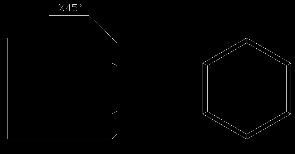

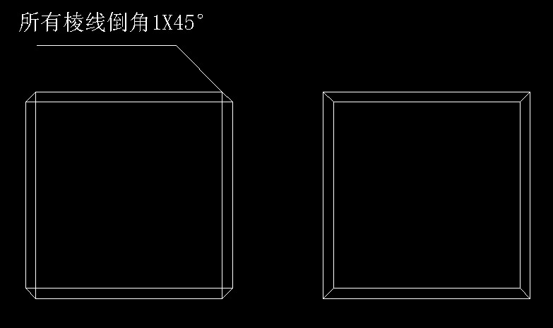

发表于 2008-6-29 22:21:58 | 显示全部楼层 来自: 中国福建泉州
如下图标注再清楚不过了:' P; c  d: M& ~! c6 d
