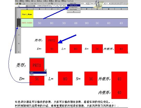

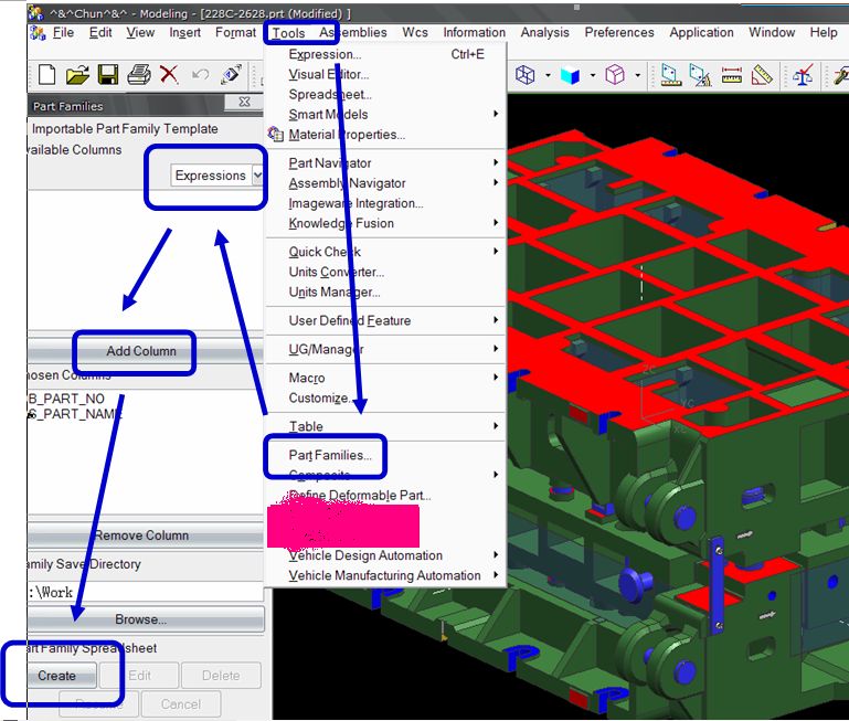

发表于 2008-6-26 22:19:26 | 显示全部楼层 来自: 中国天津
, d9 f: |6 J* J2 y& C我给你传了一个实体文件,通过工具中部件家族 进入电子表格可以编辑更新部件  ]1 T% n& Y0 Y5 }" b8 J
part.rar (601.77 KB, 下载次数: 29)

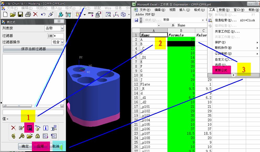

发表于 2008-6-27 22:32:55 | 显示全部楼层 来自: 中国天津
我觉得你把可以事先编辑好的表达式导入到UG表达式中 " }5 {: @' Z( }) S
) }3 z8 |  Y# D1 q/ Z
这个电子表格编辑表达式更新没有太意义 你一定要这知道原因那就看下面的指示吧 不过更新表达式是会报错 忽略 或者回车就可以
* l$ Z( B5 x+ K3 s( z3 D$ r5 |! o! ^
这样容易出错 2 t1 o" m: N2 ~' W  n  f1 E  d
