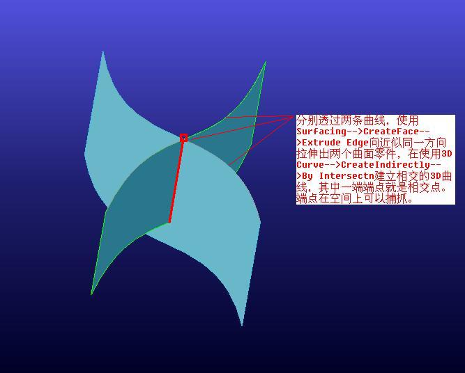

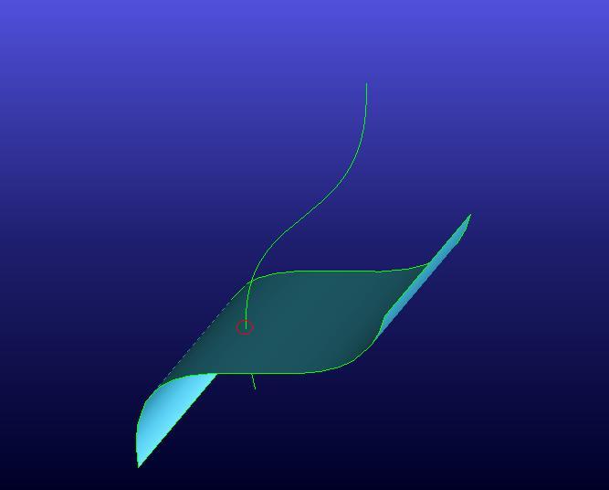

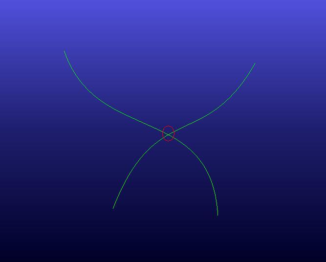

经常在练习的时候,要使用到空间上3d curve相交的交点或在该点split edge(如图),在没有其他辅助点的情况下,osd无法抓取到该点,虽然使用另外的手段去将该点转化为另外3d curve的端点或平面上的相交点,但总觉的很麻烦,不知道大家怎样做的?有否快捷的方法?新版本的osd在次方面是否有提升?

我常用方法有二,一是某一条或多条曲线是在同一平面上的情况,这种比较好办,可以将另一条曲线与工作平面的相交点(使用inters point指令);二是使用另建立辅助3d曲线来定点。- P: j1 b  q' m% N8 Z
方法二具体点,两条曲线情况可如下图03所示意捕抓。曲线与平面情况类似,拉伸曲线成面,就交线,其中一端端点也是所要的交点。
