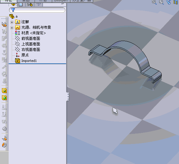

看过了,零件是有点问题,正常的话可以“插入折弯”,然后转成钣金的,如下:5 M- G6 {" E8 w% L: y  `) N- F
a.gif . m- n0 K! _) X8 @3 E& p9 R
7 G1 a+ B/ H% _9 E' @
可你的IGS零件有点问题,过渡部分不是R角,并不能用钣金模块来识别,可以借助钣金插件logopress3或3Dquickpress这俩插件来帮助展开。

上图展开演示并没有用到插件,那零件是我按你图形自己画一个然后另存IGS,再打开,这样做目的只是演示给你知道实体转钣金的操作方法(并不是每个实体都能成功转换),如遇到不能转实体的,可以试下插件来辅助展开参考,另插件可以看下面链接可以在论坛搜索栏分别输入“3DQuickPress”和“LoGoPress3”进行搜索,论坛里有下载。) F6 }+ x+ F4 c! A2 n3 j4 u" ^( A
- p" e. p. C2 w) R2 U) n) D5 {! i[ 本帖最后由 hahap 于 2008-7-1 09:47 编辑 ]
