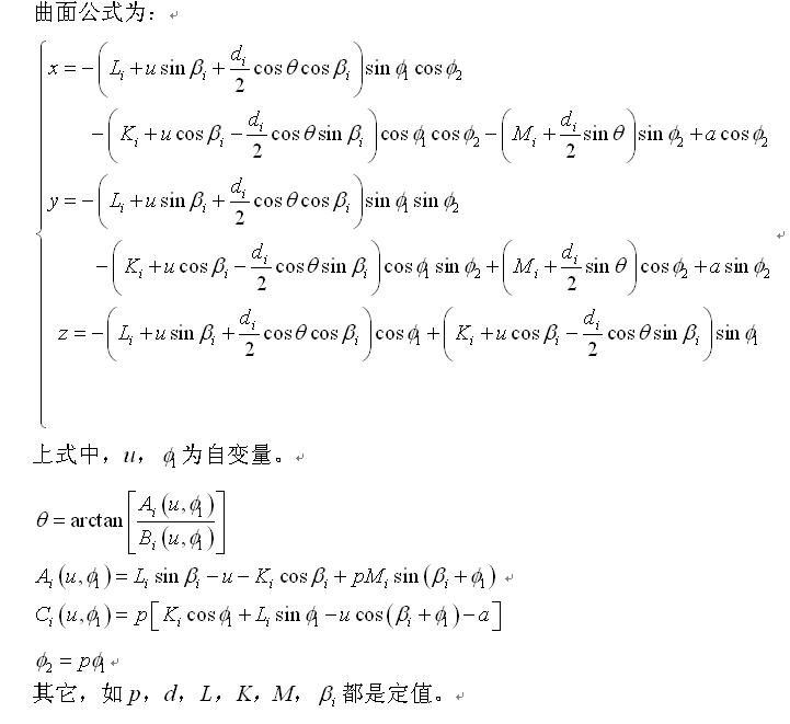

比如我有一个曲面公式,可以按照这个曲面公式绘制曲面么?

发表于 2008-6-28 17:15:13 | 显示全部楼层 来自: 中国上海
开发一个小程序就可以了
% }* Q0 B! @$ Z+ Y
4 A& }+ w( E+ C/ k1 ~, b. N) l; {你把你的曲面公式 贴来看看

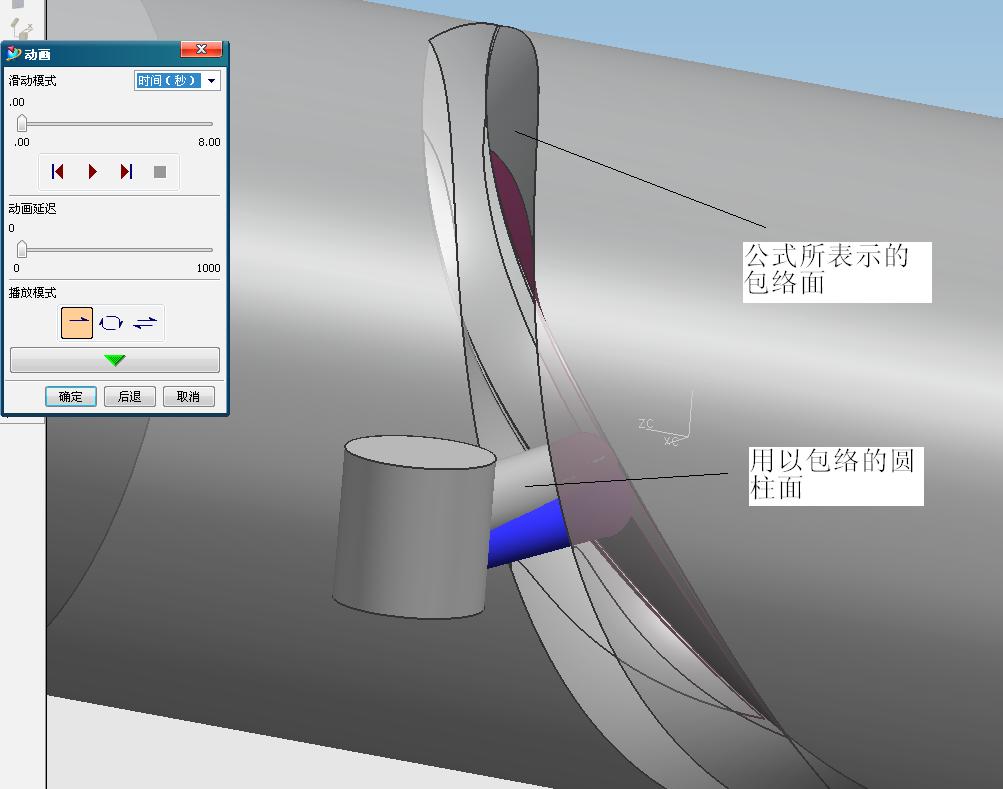

 楼主| 发表于 2008-7-19 10:42:35 | 显示全部楼层 来自: 中国陕西西安
上面这个曲面公式所表示的曲面实际上是这样一个曲面:在涡轮齿上沿半径方向固定一个圆柱,然后涡轮蜗杆按照其速度比运动,这个圆柱就能在蜗杆上留下一个包络面,公式所表示的就是这个包络面。
  [, O( [/ X& g1 Q附上一张这种包络的示意图。
