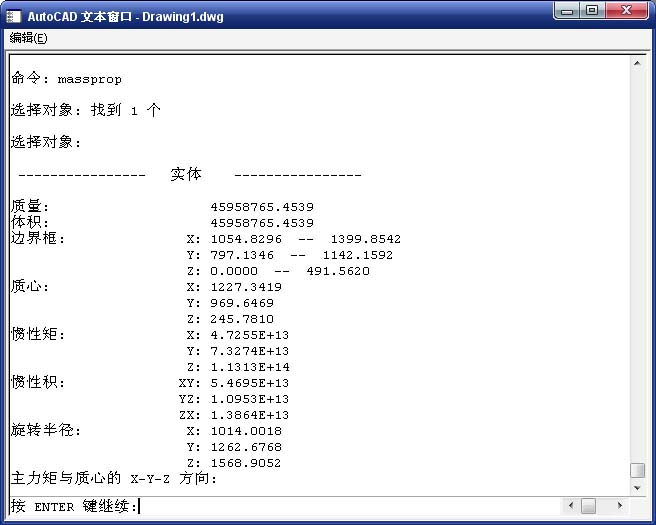

发表于 2008-6-27 11:28:30 | 显示全部楼层 来自: 中国江苏常州
2008-06-27_112641.jpg 我用的是M2008,可以求质心
wsj249201 + 3 技术讨论

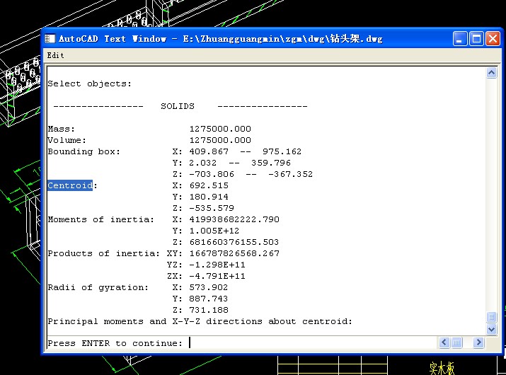

发表于 2008-6-27 21:30:09 | 显示全部楼层 来自: 中国吉林吉林市
来个2008中文版的
wsj249201 + 3 技术讨论
