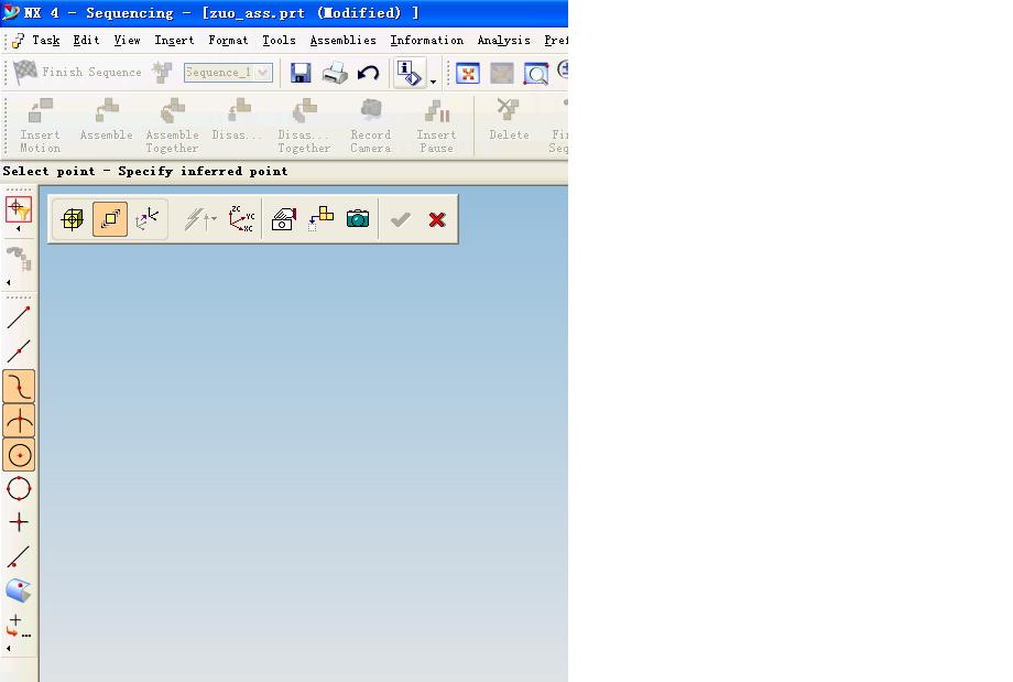

在做装配动画时,需先将一部分组件旋转90度,再拆零件,保证不干涉,问:这个装配序列中插入动画里有旋转运动吗?(坐标都是点到点的直线运动)很着急!!!谢谢!* A1 h$ h3 x" a/ D) T% U5 T6 o

你是指先在装配体里旋转吗?还是在装配序列里直接做?是在insert motion里实现的吗?谢谢楼上。麻烦具体给出指令  现急需知道能否实现,不行的话,我只能装两个装配体,拆两次录下来,拼到一起了
发表于 2008-6-27 17:59:39 | 显示全部楼层 来自: 中国广东广州
在装配序列里面直接做,就是用插入运动指令,可能你没注意到那个用法而已,你仔细试一下

吐血告诉大家,完全可以,点击插入运动,选择零件(或组件)后,点击移动,会出现一个三维坐标轴选择方向,此时注意了!!!你如果点击箭头那肯定只是直线运动,仔细观察坐标系,圆弧上各有一个小球,点击小球,马上就可以旋转了,用了一上午找到的,快崩溃了!会了别忘了感谢我!
