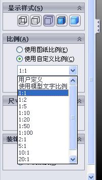

点选你要调整比例的视图,在左边菜单中自定义比例。

就如二楼说的那样,很方便的呀.

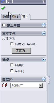

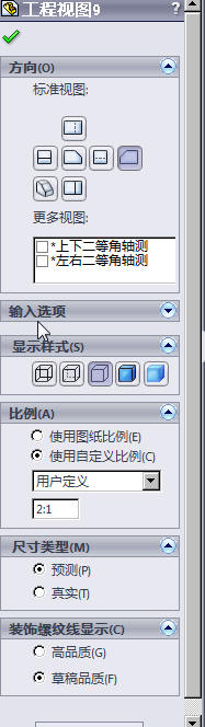

solidworks08是这样的,标注文字大小不变化,改变大小如第二图

如二楼图所示,选“图纸比例” 右击属性更改比例,图纸上的比例才改变,最好不要使用自定义,除非是局部放大图,不然标题栏里链接的比例不正确。

至于文字高度和位置要不要发生变化,当你改比例时它会让你选择是否要改变的

若要更改文字的属性,可用属性管理器更改,或直接到文件属性中更改
