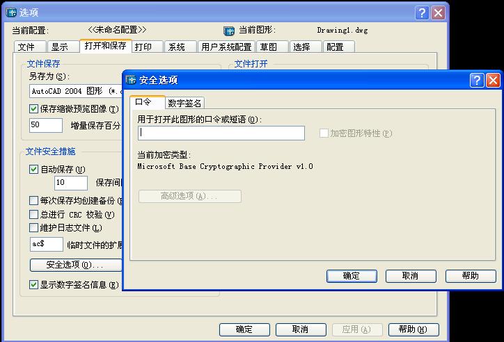

给CAD图纸加密软件哪一种最好,如何使用,将自已画的图纸拷贝到另一台电脑上后自已能将其打开吗
发表于 2008-6-27 13:53:02 | 显示全部楼层 来自: 中国江苏苏州
把图纸另存为就会出现另存为的对话框,点击右边工具的对话框就会出现安全选对话框,自己输入密码就可以了啊
发表于 2008-6-27 19:48:48 | 显示全部楼层 来自: 中国广东汕头
CAD本身自己就可以加密的。
- G( i! O: \& s" q# M$ Y# Z如图在“工具”-“选项”里面“打开和保存”-“安全选项”就可以加密,。

不是哪个版本的cad都带有加密功能的,07有02没有,其他的不知道。

发表于 2008-9-8 17:03:22 | 显示全部楼层 来自: 中国江苏南京
用透明加密技术的加密软件啊
& x; x' z/ ^8 G8 f授权机器正常编辑使用,别人的未经过授权的电脑就无法打开
