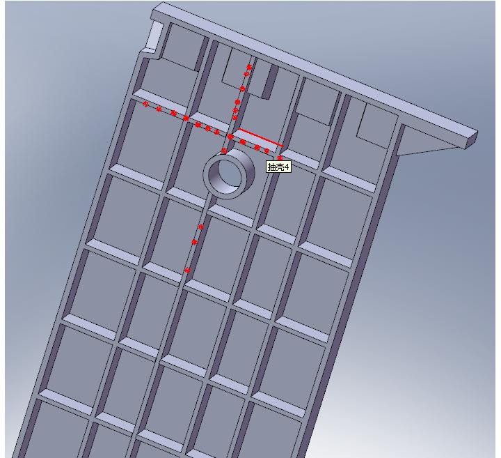

[求助] 有谁能画出这块筋板?
发表于 2008-6-27 14:58:54 | 显示全部楼层 |阅读模式 来自: 中国江苏常州
如图,红色点点竖的那块,问题是要通过中间的圆孔,最好也把横的那块也画出
  o( }. o; v* w% `4 D, h感觉SW筋板的功能比较弱,我都用拉伸做的,感觉不规范
4 Y' g/ y+ c6 W' \* V7 M谢谢大家
# u3 R3 c! a# r; j; Y% W1 q
3 `# V7 y. i: Q; o& g" n[ 本帖最后由 tl2004 于 2008-6-27 15:32 编辑 ]
 楼主| 发表于 2008-6-27 15:03:55 | 显示全部楼层 来自: 中国江苏常州
这个是原文件
& Q$ `+ s& ~/ Q. F! N5 H希望有大哥能帮帮忙2 S0 j2 o7 c; n; e' y1 F
( W. C' e7 y. n3 C5 g' D[ 本帖最后由 tl2004 于 2008-6-27 15:24 编辑 ]

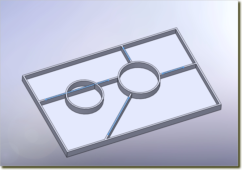

发表于 2008-6-27 20:18:18 | 显示全部楼层 来自: 中国浙江温州
你要是用"筋"命令的话,画出来的筋是不能穿过圆孔的.
发表于 2008-6-27 21:06:15 | 显示全部楼层 来自: 中国山东烟台
是这个意思吗?
7 ~7 h7 d  j7 W) }, ]: y蓝色线条是草图
