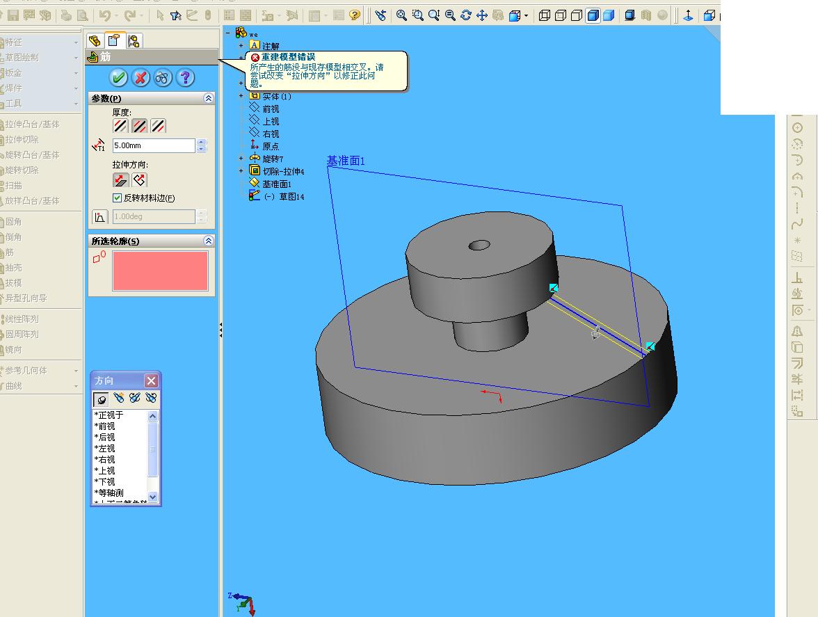

发表于 2008-6-27 14:59:38 | 显示全部楼层 |阅读模式 来自: 美国
5三维币
惭愧啊,我今年自学的SW,有些东西学的不全面。现在居然被一个书上的习题难住了。
% q9 _" a; v8 n& |2 g: D我已经按照书上说的做了,画的那个线也是和上下的轮廓相交的,几何关系是重合。但是拉伸的时候就是不行,提示的错误是没有与几何体相交,郁闷。
: F' ]/ }: r7 W% }9 S2 S各位高手帮忙看看一下,因为要耽误大家看的时间,所以我就付出点三维币吧。希望可以学到如何制作筋,谢谢
发表于 2008-6-27 15:48:53 | 显示全部楼层 来自: 中国广东惠州
你不要把直线下面一个端点与大圆的边线做穿透约束,往小圆柱那个方向挪一点就可以解决问题.

 楼主| 发表于 2008-6-27 16:49:36 | 显示全部楼层 来自: 美国
原帖由 liuliqiu 于 2008-6-27 15:48 发表 http://www.3dportal.cn/discuz/images/common/back.gif& c. }$ J$ T0 |# `2 E- L
9 j$ R  E0 S# d. _6 N; T
liuliqiu兄,还是做不了啊!!! 书上说要和两个外圆的边线重合的。难道说错了。可否传个PART上来看看啊,我再看一下你是怎么约束的。

发表于 2008-6-27 17:42:02 | 显示全部楼层 来自: 中国四川成都
lz做筋不成功的原因应该是小圆柱下面的收缩段造成的,可以尝试草图线实体的上端点与收缩段的上圆作重合

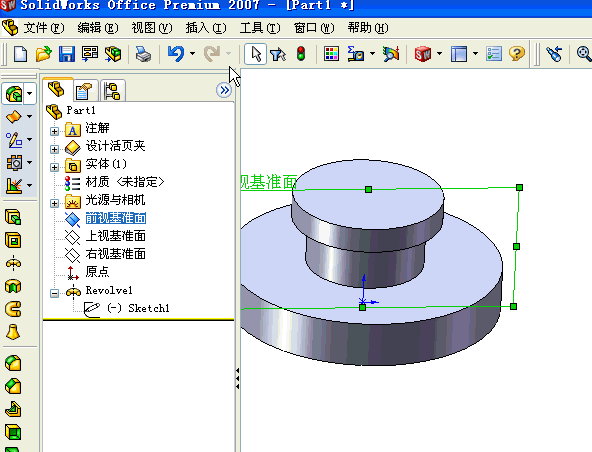

发表于 2008-6-28 09:15:33 | 显示全部楼层 来自: 中国广东中山
请楼主看下,这样行不?
/ m. Z5 s* h! i9 P9 u4 o1 g 1.gif
 楼主| 发表于 2008-6-28 10:45:10 | 显示全部楼层 来自: 美国

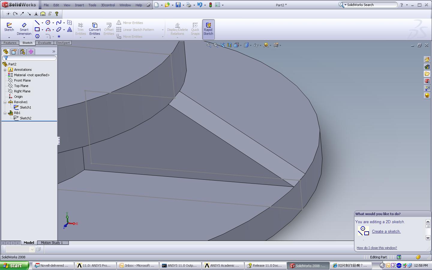

谢谢楼上的教程啊,确实做出来筋了,但是只是成功了一半。为什么说只成功了一半呢,请看附件的图片。
 楼主| 发表于 2008-6-28 10:46:31 | 显示全部楼层 来自: 美国
 楼主| 发表于 2008-6-28 10:48:12 | 显示全部楼层 来自: 美国
 楼主| 发表于 2008-6-28 10:49:09 | 显示全部楼层 来自: 美国
谢谢楼上的教程啊,确实做出来筋了,但是只是成功了一半。为什么说只成功了一半呢,因为筋的下部没有到大圆底座的边上。书上讲是可以的。现在附件发不上来,我扫描了书上的内容,下次发上来。

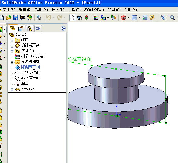

发表于 2008-6-28 11:32:26 | 显示全部楼层 来自: 中国广东中山
不到大圆的边上?' J$ [. w1 F6 D* K7 z: D! ~
是不是这样的呢?
0 s+ O: `3 t( E+ D1 q! U$ M 1.gif
发表于 2008-6-28 11:53:12 | 显示全部楼层 来自: 中国江苏常州
应该做不到边上的啊,那样和模型切不到是作不出来的啊

发表于 2008-12-18 12:57:44 | 显示全部楼层 来自: 新加坡
我做出来了,怎莫上传?其实很简单, 你要先算一下!!
发表于 2008-12-18 13:00:50 | 显示全部楼层 来自: 新加坡
看图片, 要算大园的半径和筋的关系
看图片, 要算大园的半径和筋的关系6 N/ ~9 Q: N1 c
1 U7 X- E1 _; _( p8 u4 }- K& p[ 本帖最后由 yqyu2008 于 2008-12-18 13:05 编辑 ]
rib,看图片, 要算大园的半径和筋的关系
发表于 2008-12-18 13:13:42 | 显示全部楼层 来自: 新加坡
假设大圆半径是100, 筋的厚度是20, 草图的线段到大圆中心尺寸为10000-100 再开方!即99。49
