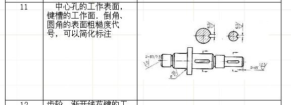

[已解决] 图中几种尺寸线上的粗糙度急呀

你急什么啊???????
. W% @" `2 `, L$ q9 Q( r这个是STANDARD  R, H9 p" U- r1 Z" e0 n8 b

可以这样标,如果标注空间允许的话。

这种标法是可以的。在我国制图标准中一般都标注在孔或轴的轮廓线上或引出的尺寸界线上,只有在不易标注的情况下才标注在尺寸线上,如较窄的键槽就采取这种标法。另外我粗糙度用的是Ra值。  X- ]  u3 m1 N9 C1 t

老兄,这是国家标准,你还怀疑对不对?国家标准说可以标注在尺寸线上,就是可以标,就是正确的。& t; w$ n  S3 h# w6 k

是可以的。一般用于零件中心孔的工作表面,键槽的工作面.倒角、圆角

似乎楼主的图就是从标准上抓下来的,还有红戳呢。 自然是可以了。

/ q) z3 V! l# `# W( s请问图中的几种尺寸线上的粗糙度标注是不是正确的?表般都是标在轮廓线上或尺寸线上,不是这是不是对的?
8 G& a: Y2 K' N$ n7 a) m图1的上面一个粗糙度标注表示孔的粗糙度为Rz12.5um,而下面一个粗糙度标注表示轴的粗糙度为Rz6.3um;
1 m  ~  U1 [" r! z* a, a+ r图2的粗糙度标注表示孔的粗糙度为Rz6.3um.
/ t* G6 {1 ^9 ]) S; M2 V上面的粗糙度标注方法也是正确的。
发表于 2008-6-28 16:41:57 | 显示全部楼层 来自: 中国浙江宁波
8楼观察仔细。这好像是GB标志。搞的大家好忙,这样是正确的表示呀
