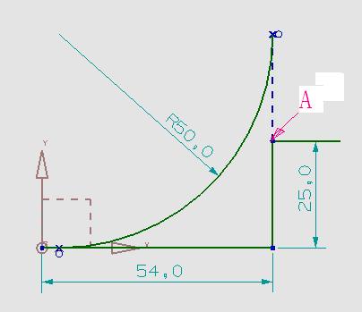

如图,在草图功能中直线54和25倒圆弧R50,但圆弧一边和54相切,可一边没有交于A点,不知道如何才能使R50一边和54相切,一边和A点相交.怎么也不能移动啊?如果两条直线不是成90度不是更麻烦??请大家指教,非常感谢!!!! 未命名.JPG

回复 1# 的帖子
两条边倒圆角肯定是相切的4 E, F1 c9 b" J6 c
你只有过A点画一个圆弧与54这条线相切.
 楼主| 发表于 2008-6-27 20:47:53 | 显示全部楼层 来自: 中国江苏苏州
画原弧好象只有三点定原弧和中心和端点定原弧,怎么过A点画一个原弧为R50的原弧和54直线相切啊??谢谢!

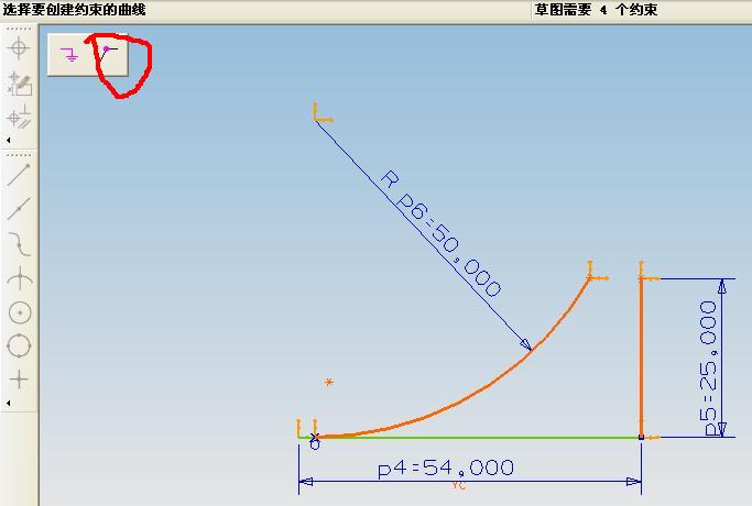

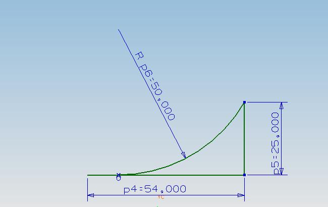

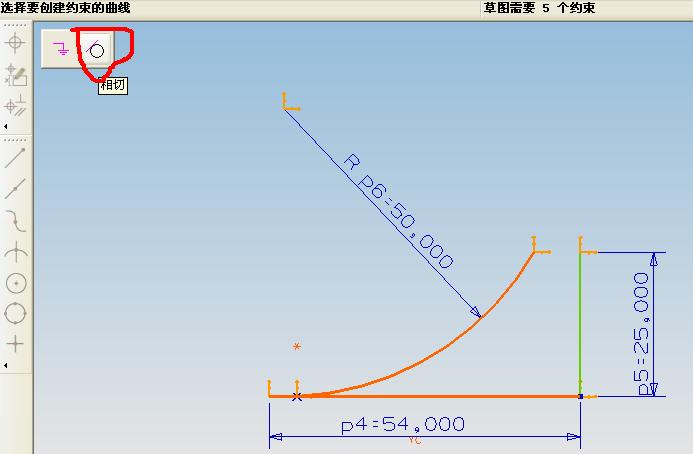

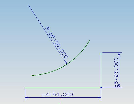

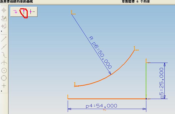

发表于 2008-6-27 21:01:58 | 显示全部楼层 来自: 中国河北沧州
你不应该用倒角画的呀 / I6 Q9 F1 w' y; _1 H& y4 O5 ^6 ^9 [
应该用约束画!
luohuayu + 3 应助
 楼主| 发表于 2008-6-29 08:26:16 | 显示全部楼层 来自: 中国江苏苏州
根据楼上所说已经学会了,非常感谢!
