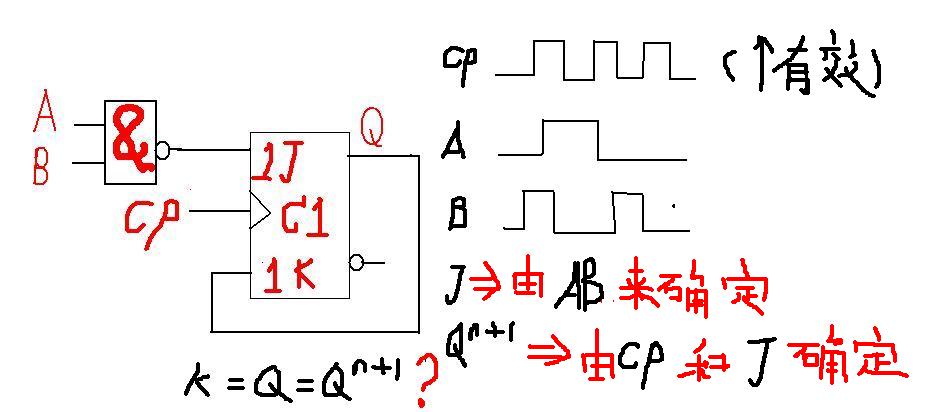

题目:如图所示电路,画出Q端波形。设初始状态Q=04 K2 h" e% B; N5 W/ p6 Q) v
  解题步骤是不是这样,列出J、K的状态表;CP在前沿(上升)是有效;J由AB来确定;Q由J和CP确定

学校作业?好好看下书
3 |5 L% @4 L# ?' G4 N; o# {1 @jk触发器,一般数字电路的书都有介绍的。

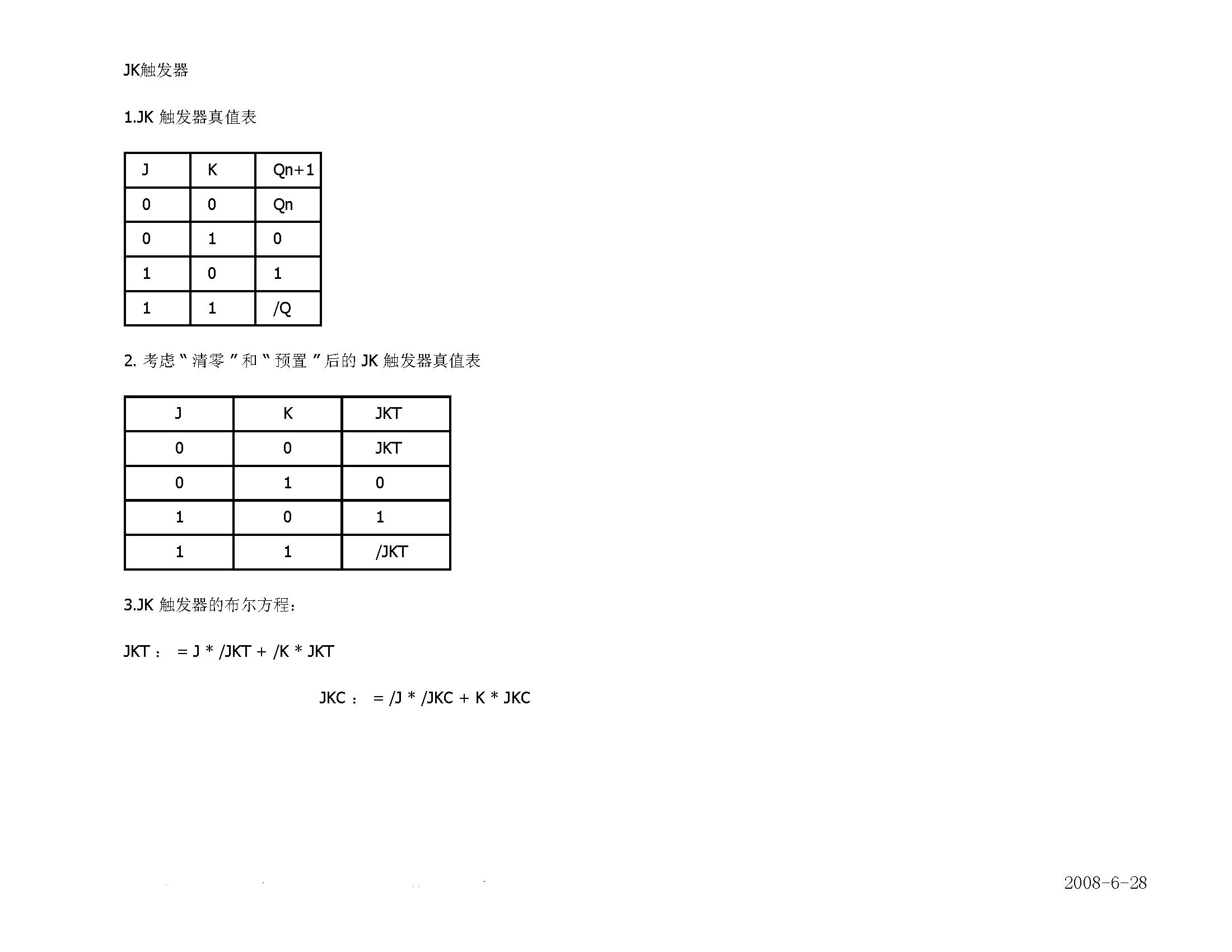

发表于 2008-6-28 08:04:28 | 显示全部楼层 来自: 中国广东汕头
JK触发器状态表
