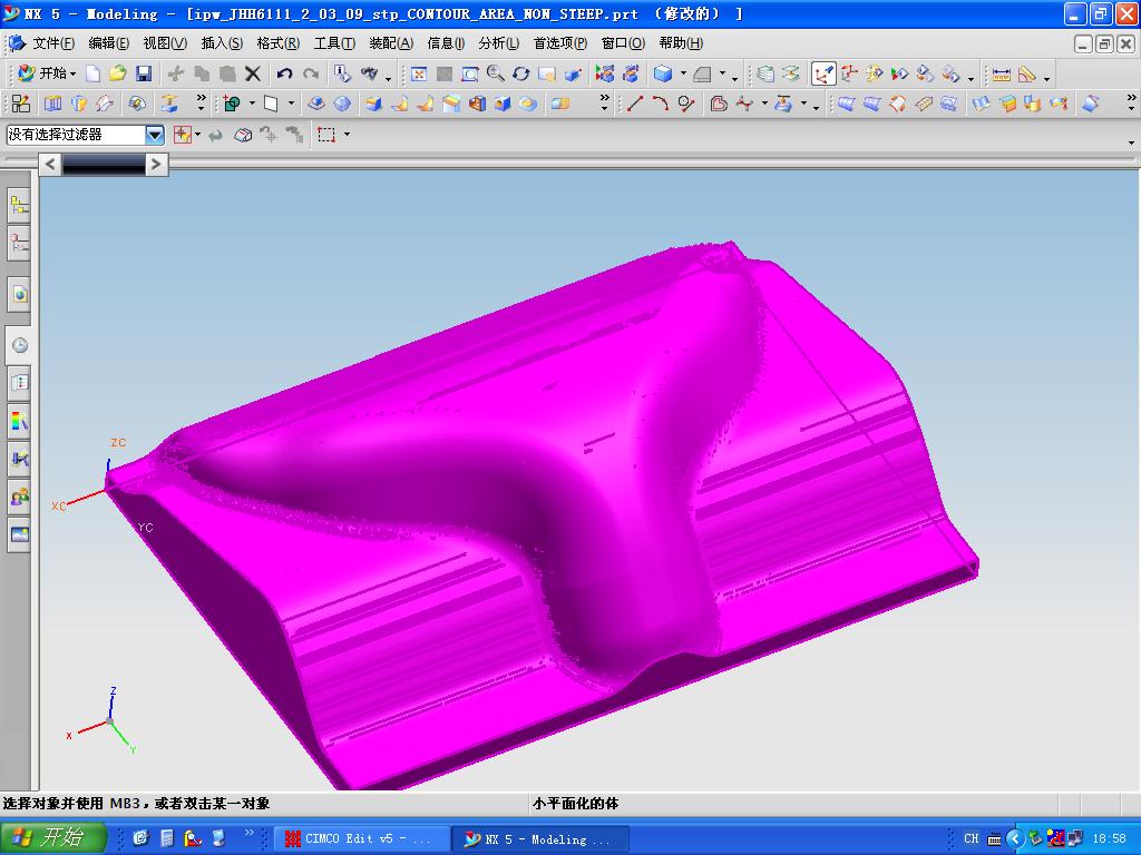

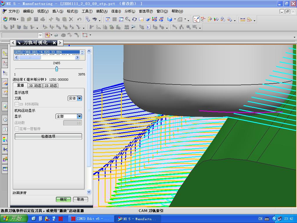

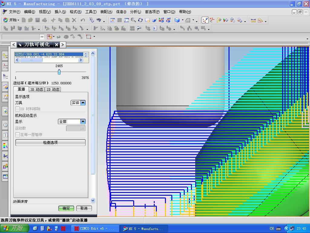

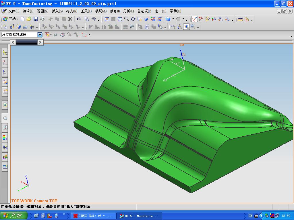

如下数模,开粗用50R5的铣刀,留量1mm,二次加工分别采用
6 P9 S0 q( I+ V/ g) P; d* K( s1,剩余铣(即基于基层)
6 ]$ g3 H; V3 |2 I4 ]. I* h: D2,参考刀具! q9 `8 g6 O4 k
留量0.25mm,这时问题就出来了,详见下图:
数学模型
数学模型
剩余铣(即基于基层)
剩余铣(即基于基层)
剩余铣(即基于基层)
剩余铣(即基于基层)
参考刀具
参考刀具
需要的加工效果
需要的加工效果

 楼主| 发表于 2008-6-27 21:23:05 | 显示全部楼层 来自: 中国河北秦皇岛
不知大家能否明白我的意思?图档已上传,请贴出程序图,我只需要用以上我提到的这两种方法,如果用其他方法,如z-level等,就不需要在这里说这个了

发表于 2008-6-28 08:40:19 | 显示全部楼层 来自: 中国河南南阳
UG是有这毛病,圆角刀时用自动层切不到底.
发表于 2008-12-24 22:52:12 | 显示全部楼层 来自: 中国广东深圳
楼主是不是选边界线了
