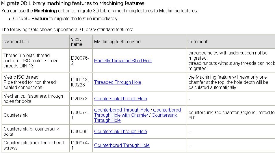

3D Library中有个Migrate指令,正常打开是灰色(即不可使用)状态,查看帮助,该命令的作用是移动孔特征到另外的孔特征上,具体使用还是弄不明白,高手是否给于解答一下。
发表于 2008-7-3 20:37:49 | 显示全部楼层 来自: 中国上海
这句话的意思其实是将3D LIBRARY中标准孔的特征转化为MACHINE模块中标准孔的特征

标准零件库当然有用啦,这样省些时间,只是上面这个命令想了解什么情况下可以是灰色变为可用?

先确认你要转换的特征是否在那个列表内吧

哪个列表?图示一下
发表于 2008-7-4 19:15:01 | 显示全部楼层 来自: 中国上海
....你贴的图啊,最下面不是有个列表的嘛...全英文的而已...
 楼主| 发表于 2008-7-4 20:39:40 | 显示全部楼层 来自: 中国广东佛山
这样子啊.........了解了!~~感谢周大哥的解答!~
