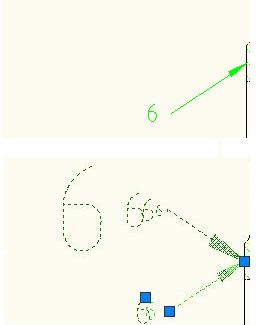

+ y  U* _- v- P1 v9 N2 x如图,点标注(图中上面的),结果出现图中下面的情况,何故?
发表于 2008-6-28 10:36:55 | 显示全部楼层 来自: 中国上海
关闭cad重新打开该文件试试看
% q: c8 V' m* g! U/ m可能是显示问题,或者是误操作造成的
发表于 2008-6-28 10:40:28 | 显示全部楼层 来自: 中国四川成都
这是注释性对象吧?3 q  w& p" n# P
可以在特性面板中删除不需要的比例即可.
 楼主| 发表于 2008-6-28 11:08:28 | 显示全部楼层 来自: 中国广东佛山
是在模型空间的标注。
# `7 F" B) C/ J! x重新打开文件也不行。
  ~# T/ d8 E: B4 y, X6 ~4 T! b2 u0 _+ u) b; ]) l1 t( Y6 T3 l
本身注释比例列表就有很多的,怎么删除呀?原来也是注释对象,没有出现这情况。不知道哪里出了问题?
 楼主| 发表于 2008-6-28 15:07:00 | 显示全部楼层 来自: 中国广东佛山
采用了很笨的做法,在快速特性里面将注释性的是改为否再改回是。
$ [, \( t* A8 j+ `' Z' a只是只能同类的一起修改,不同的标注则不能同时进行,有的混在一起就不方便一起改了。
