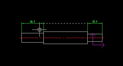

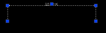

发表于 2008-6-28 09:23:04 | 显示全部楼层 来自: 中国浙江台州
可以的3 t1 {3 A# W) K9 o" ^1 D% U: F
如图:尺寸线有5个基点6 [* \# g6 C8 u
其中2个是引脚 1个是尺寸标注5 }. L4 W0 d- o& s  k& G, z+ @- J. |& L
用剩下的两个点就可以令尺寸线在同一水平线上

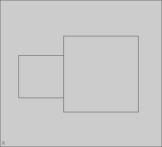

发表于 2008-6-28 16:41:26 | 显示全部楼层 来自: 中国浙江宁波
打开对象追踪,具体操作方法如下:
