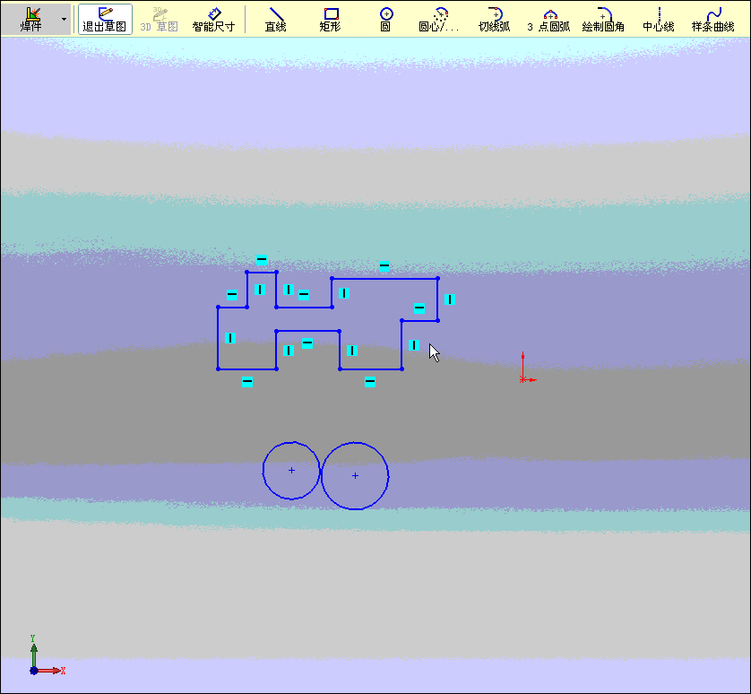

我需要把三个距离配合的数值做关联,要求改动其中一个其他两个就能随之变化。相当尺寸中的数值连接和添加方程式的功能。不知能否做到?
发表于 2008-6-28 15:12:40 | 显示全部楼层 来自: 中国河北沧州
可以,参见下面的图片。
艾飞 + 3 应助

发表于 2008-6-28 16:03:09 | 显示全部楼层 来自: 中国四川成都
2楼的朋友理解错了,lz说的是装配图中的添加的“距离配合”尺寸,而不是草图中的线性尺寸!我想应该可以添加链接,只要在绘图区域双击配合出现配合尺寸,然后单击该尺寸出现编辑对话框之后就可以添加了
 楼主| 发表于 2008-6-28 16:50:05 | 显示全部楼层 来自: 中国广东深圳
谢谢各位,找出解决方法了。我原先是选不中距离尺寸。经过显示特征尺寸,把距离配合的尺寸显示在模型中就可以选择并添加方程式了。
