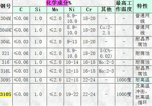

[求助] 求310S不锈钢的化学成分

310s不锈钢管化学成分及性能3 I- d$ d5 q' [5 I# {. [
8 z  y; C# ~: ?4 z化学成份 :C≤0.08,Si≤1.00,Mn≤2.00,P≤0.035,S≤0.030,Ni≤19.00-22.00,Cr≤24.00-26.00 ( ~2 e  Q/ ?4 y3 b' t- ^1 p
0 }( x5 L+ U! Q2 D
8 S. w7 c4 V6 U1 C9 b- g机械性能 :Ób(MPa)≥520,Ó0.2(MPa)≥205 ,δ5(%)≥40,Ψ(%)≥50,HB≤187
发表于 2008-6-28 12:07:41 | 显示全部楼层 来自: 中国陕西西安
310S不锈钢管的特性  c, @- L# T  u
" H# t$ W+ p8 K/ g
牌号:1Cr25Ni20Si2(310S)
8 Z: I& V# D5 [& R0 Z' r
4 q' B; z- K& B, C6 h: F  m' d: W
! g- w/ B1 r8 Q" T特性:奥氏体钢,有良好的抗氧化性、加工性能和焊接性能。由于含镍高,组织较稳定,一般经固溶处理    l4 A3 ]3 ~6 U5 Q
用途:高温炉管、加热炉辊,最高可用到1200℃" @- d4 ?/ u1 p. m, s5 k; n

发表于 2009-4-2 09:57:58 | 显示全部楼层 来自: 中国浙江宁波
牌号应该是:0Cr25Ni20吧?
+ Q) W$ L3 P5 T: Z/ _0 L- z& U. v8 wC%<0.08
发表于 2009-4-14 12:59:21 | 显示全部楼层 来自: 中国台湾
回复 3# mideas 的帖子
SUS 310S通常使用在熱處理爐之輸送網帶
