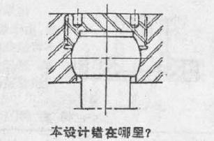

请大家畅所欲言

中间装配的带球体的零件是无法装配进去的,因口小中间大。应将球孔中心平面与上口平面重合。另外这个球体是否转动楼主没交待,若是要转动上面那个带螺纹的压盖压在球体上了,转动有阻力,若将压盖退松,又无法定位。

楼上说得对,零件没有办法装配,应该让球心与下平面重合,或者把上板设计成开合式的.

中间横向孔道无法钻,需作横向贯通工艺孔与竖直孔相通,.然后再用螺塞堵死

不能完全说是错的,现在有很多手段可以实现这样的压装,比如加热油压

在成本允许的情况下,装配还是有办法的。若球是万向转动的话,此设计满足不了。螺纹压盖内的空刀应该外径加大些。

上面的孔开下点就是了~~~~~~~~~~~

问题在于限位
本设计的问题,只是在在于上球面的限位问题,组装是没有问题的,采用热压装,关键在于,球心在组装面以下,所以上球要留有足够的大的间隙;, Q4 l& k! g# f
另外不明白它的用途

分离面应该为球体的最大截面处,这样才能装配。若采用压配,则更换不方便。

装配不是问题,热装就可以,关键是上半球面应与螺塞分体、由于加工有误差,分离后可使内球面能自动跟踪下球面并与球体完美帖合.其次螺塞需加锁紧构造.否则会因螺塞发生位移不能稳定工作.

1.分装面应在球面中心线上,无论从使用敞口球面总比半封口的要方便,
: I& k" V% i* I9 k: s2.上球面应与螺塞分体,因下球面已经将球杆定心,上球面采用螺塞压紧,属过定位装配,合理结构可改为用螺钉装配的压盖

根据GB4457.5标准规定的剖面符号,
) Q, o4 g$ r" I$ A$ J6 ]楼主发的这个帖子,零件是用“砖”做的,佩服佩服,也许这也是个错误吧 :lol: :lol:

如果是塑料件,可以直接卡进去,9 k% n' H" `! C) v9 D# y, ]
后面的螺母拧进去以后,不能压死,留一定间隙,在螺纹处冲几点,保证螺套不退出(解决2楼提到的问题)

设计锁紧块应该是在球头的最大直径处,这样的加工和装配都没问题。这与塑料模具的设计一样,分模面应该选择体积最大的地方,不然就会模具型腔倒扣而无法脱模。

图错,看该图长杆肯定是动的,分型面螺塞应在球的中心.
