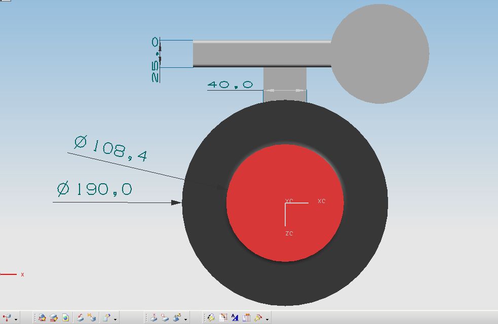

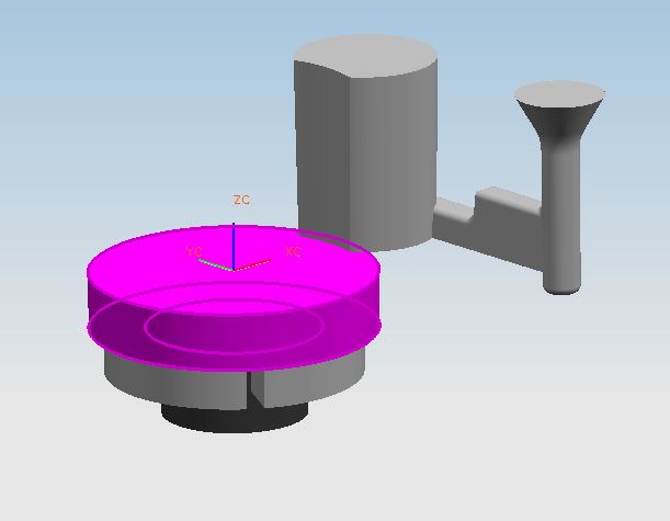

此铸件为QT600-3,铸件内部绝不允许有缩松,我先做了个工艺让大家帮忙参考一下是否可行,如有更好的工艺请求上传,我以前做个顶冒口可冒口颈总是缩,还望高人指点!在此先谢了!!
发表于 2008-6-28 15:03:45 | 显示全部楼层 来自: 中国江苏苏州
是个很简单的产品$ {) F7 \' x; t# c6 Q4 c
错误之多,频率之高,范围之广.总之:失败!
8 K: b; O6 g. a8 F; q1.不知道你为什么设计冷冒口?还那么大, u0 Z7 {+ M8 X
2.薄板进汤处就是冷铁,错误 应该快速进汤
: v5 J, Q4 \5 k& P5 _8 Z& x% T3.浇口没有浇口窝,容易卷气.# K1 s+ u- E; t# \: K) v0 a  K% Z
4.流量不合理.
3 x% C( |6 W1 I) c) l5 R" R/ @$ b6 I4 D

发表于 2008-6-28 20:20:02 | 显示全部楼层 来自: 中国北京
个人认为:! n9 ~5 G6 T: O* O: w3 q3 C
1.铸件翻过来似乎更好一些!3 H5 A6 S5 o2 {: \
2.建议你采取过浇口的过热冒口;
) S4 P4 `" M4 ]& v3.下部可以适当使用冷铁!

 楼主| 发表于 2008-6-28 21:31:01 | 显示全部楼层 来自: 中国浙江宁波
我采取过,翻过来采用热压边浇口,但死角处有缩孔

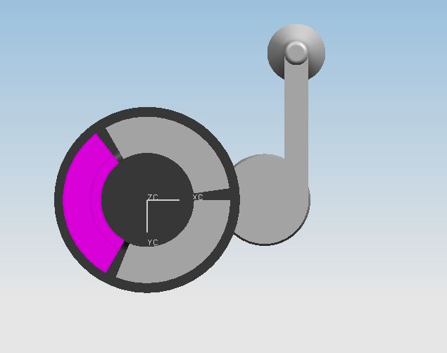

发表于 2008-6-28 21:56:01 | 显示全部楼层 来自: 中国北京
所以啊,适当使用冷铁,铸件的热节在圆角处,我觉得需要采取一下措施!同时是不是可以试一下再开一个浇口!# ?4 K# B4 J, q6 B) Q

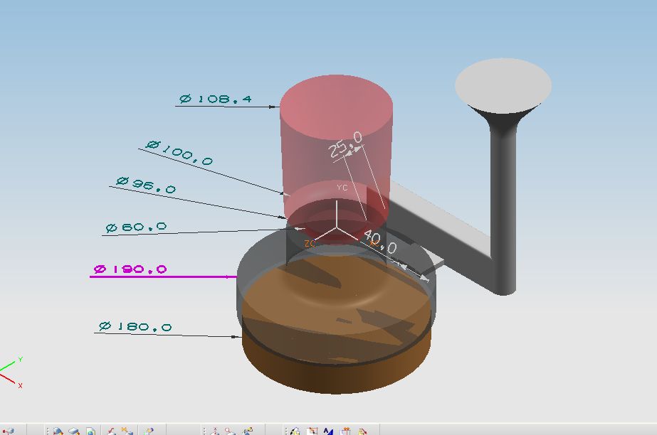

 楼主| 发表于 2008-6-29 07:00:38 | 显示全部楼层 来自: 中国浙江宁波
冒口直径100,压边10MM,冒口高100,均匀放三块冷铁
发表于 2008-6-29 09:15:32 | 显示全部楼层 来自: 中国江苏无锡
7F的方案不可取,原因冷铁会卡死补缩通道,冒口作用不大了。+ l+ N( z, j4 w9 X7 ^% A; Z7 N& v( D
同意3F的意见。底部可放直径80高100冷铁,冒口颈尽量大,造成强制顺序凝固

发表于 2008-6-29 19:33:32 | 显示全部楼层 来自: 中国北京
原帖由 ZHLAN 于 2008-6-29 07:00 发表 http://www.3dportal.cn/discuz/images/common/back.gif2 ?$ U) s# k% ~2 Q+ i. \. E
0 U# \, l6 v  Z( I( e5 S
2 A( j( |4 M( s5 K4 }4 x* L# |( r& f4 M, A9 t" t/ e
1. 冒口似乎高度不够;0 k2 ]% k( N/ ^& ]: ^: n
2.冷铁从图上比例看有点大;

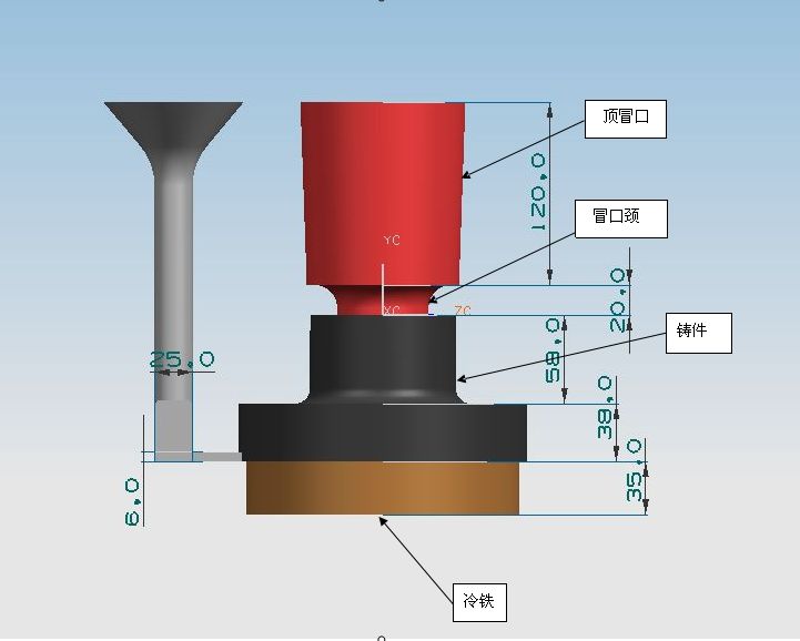

 楼主| 发表于 2008-7-1 14:25:33 | 显示全部楼层 来自: 中国浙江宁波
理论与实际需要联系起来,我先做的顶冒口工艺试样结果完全合格,铸件经车削检测内部无缩松,气孔等缺陷,现在准备正是生产,放冷铁的底部硬度不超标,完全好加工。只是冒口清理比较麻烦,需要切割。不知哪位高手有没好的建议。
发表于 2008-7-1 15:21:31 | 显示全部楼层 来自: 中国上海
我的建议:
  {9 Q  B, j# t2 d. U1 R1、还是铸件主要放在下型
( o$ s% f8 }1 d: q  Y( {" [2、不用热压变冒口
" N8 c+ F* y. I; A& d* _, F3、采用铁水进入冒口浇注铸件,冒口与铸件距离在15-20mm,冒口径尺寸不要太大,要加冒口窝。

发表于 2008-7-2 12:08:13 | 显示全部楼层 来自: 中国四川宜宾
1、这个产品没有必要放冷铁;) K' H0 H5 t3 t7 F+ C
2、7楼的压边冒口不建议,个人认为这种冒口作用不大;
/ f/ w' n, D/ E, |0 E* }3、准确计算冒口颈模数,如果在这个条件下冒口下还缩松的话,那就说明计算有问题了!
