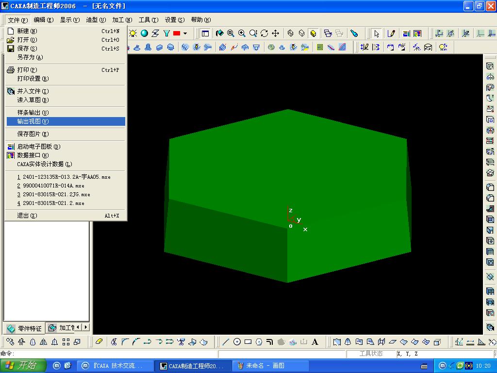

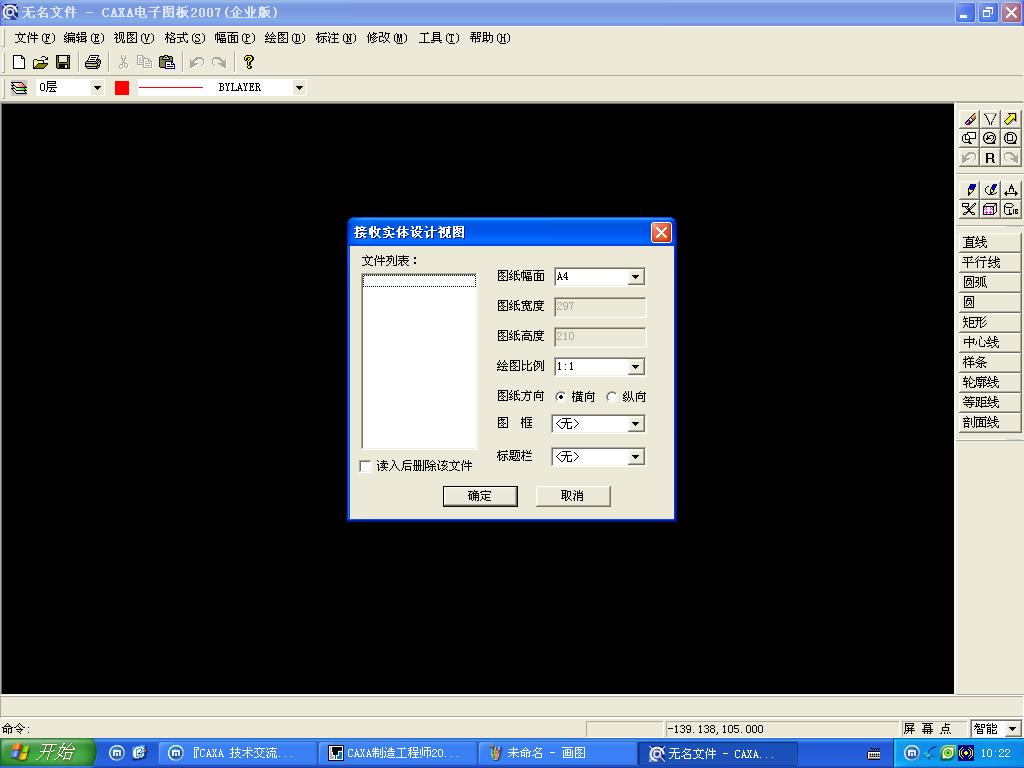

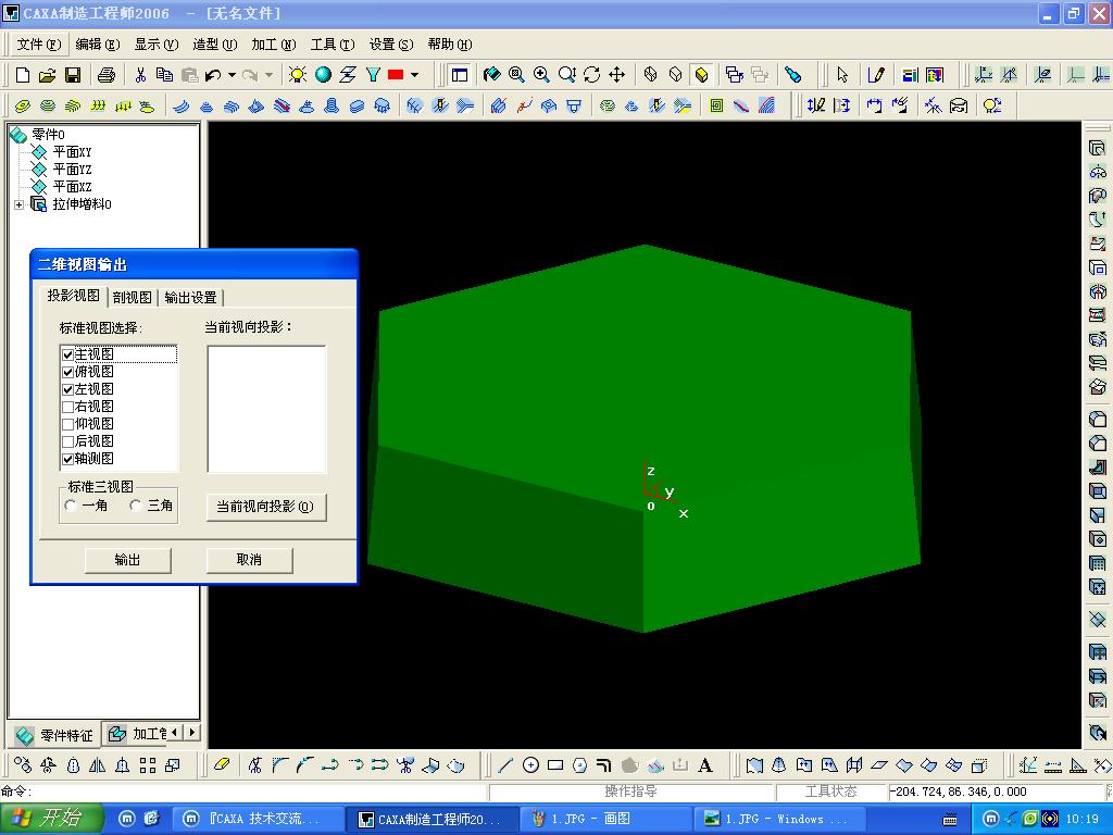

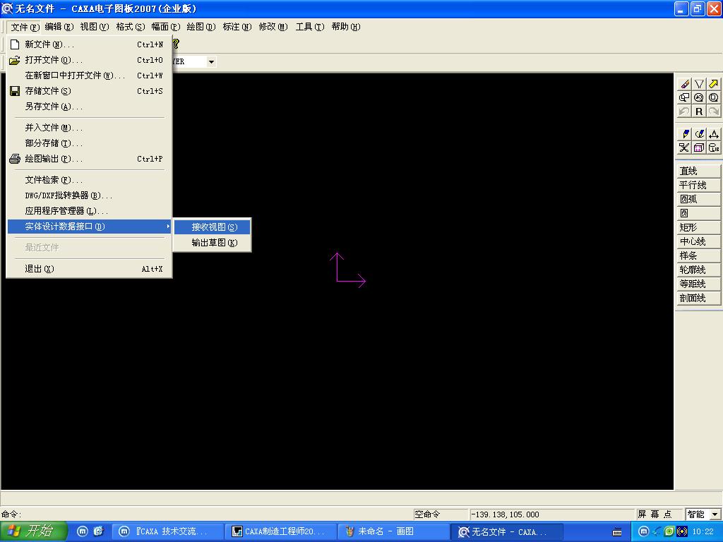

我用的是制造工程师2006、电子图板2007R1,一直没搞懂怎么接收,过程见图,请指教。0 c/ P7 z  ]+ K$ F  g

是不是在工程图状态下,输出工程图?

要在图版中接受制造工程师的文件,首先将输出或保存为x-t格式,再用图版接受视图选择x-t格式文件就可以了。

这是电子图版的问题,在CAXA电子图版2007时这个端口就给封闭了.不用了.

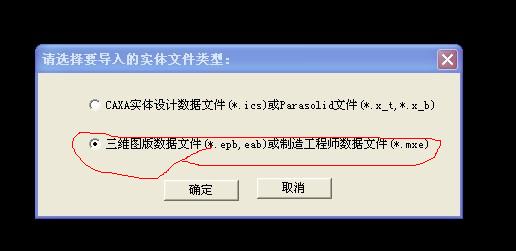

! h4 w9 y' k0 W+ n$ s不知你的电子图板是什么版本,如是V2版的可作接受视图,05版的没用过,如你是2007版的不能接受制造工程师的输出视图,只能接受实体设计的输出视图$ K: ?5 k  k& c' ^! f
2007版的电子图板可直接读取视图,点击工具-视图管理-读入标准视图,再选读入制造工程师文件便可

异曲同工,谢谢了

就是这么做的
