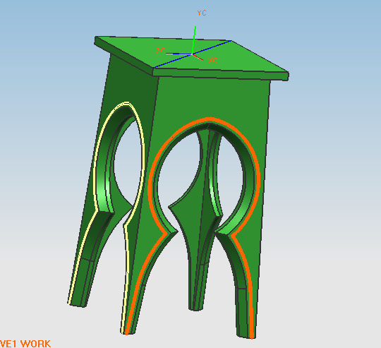

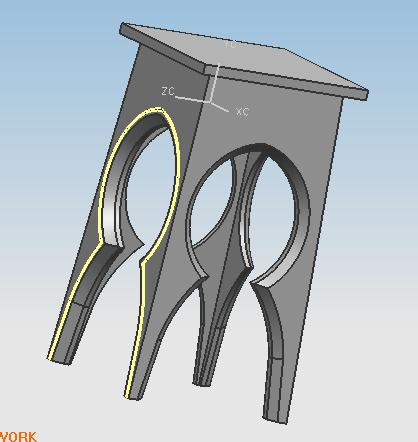

发表于 2008-6-29 08:49:21 | 显示全部楼层 来自: 中国山西朔州
你要的是不是这个样子。

 楼主| 发表于 2008-6-29 13:52:11 | 显示全部楼层 来自: 中国广东中山
确实是这个样子,请问高手你是怎么弄的,我设基准面为顶面怎么就是旋转不过来呢

用变换呀,移动座标系就行了!!

发表于 2008-6-29 17:22:35 | 显示全部楼层 来自: 中国浙江台州
用变换操作 :ang: :ang:

:ang: :ang: :ang: LZ比较糊涂!
& d; T( y  s! n. @6 L# P5 R要什么基准面呀,绕一轴旋转就行了!

我也是用变换操作啊,可以绕点旋转,也就是顶面为基准面的中心,我那四个面就是这样旋转出来的啊,但是怎么现在就不行了,楼上那位说用基准轴也都是一样的啊,看来是我对软件不熟悉所造成的,还得多加练习!
