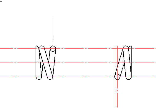

[讨论] 弹簧的收尾该如何画
发表于 2008-6-28 17:41:15 | 显示全部楼层 |阅读模式 来自: 中国河北保定
弹簧,我最烦的就是收尾部分,尺寸老是对不上。
  ~7 Z# a: l9 ~' S9 u) J  J请教各位高手这个该怎么做呢??

机械制图上应该有规定的画法??!!

压缩弹簧和拉伸弹簧在二维软件的图库中都有标准件,直接给出参数调用即可。

收尾部分想办法接上就是了,不用太讲究的。

你是画什么弹簧啊?要是会一点KMCAD,画弹簧图纸很方便,有专门的工具,只需输入参数(外径,圈数,钢丝直径,长度)就行了,圆柱、圆锥压缩弹簧,拉簧,扭簧都很快就出来了。好多CAD软件都有专门画弹簧的工具,很方便的。

Inventor里面的设计加速器中有弹簧的生成和校核,挺好使的!(收尾肯定合你意)

给你一个标准图样看看。
