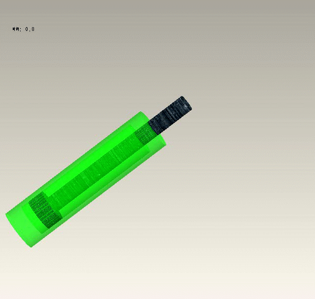

主要包含以下两个方面:
: \/ Y8 v& Y: }4 m/ a4 u9 ~1 m4 p* n' ?  A1、如何在装配图中定义连接关系?( M  _- m& {( M/ w* e* f  C; V
2、如何在机构模块中实现运动?
7 r4 l1 {0 S6 l2 v! t1 `1 n那位专家不吝告知,不胜感谢!

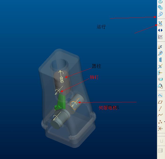

这是林清安里面找的& G5 `, ~8 B8 H( |; p( @
首先设置轴为销钉约束
* M, O% j6 H7 C- y/ S; o然后是设制活塞为圆柱约束
: O  f9 ?  m  g然后在机构里面设置伺服电机
3 g: F' j8 R$ g然后运行
5 n) P& C" C9 a* ?3 W( z就可以了
 楼主| 发表于 2008-6-29 10:54:12 | 显示全部楼层 来自: 中国北京
回复 3# 的帖子
这个例子讲的是靠转动带动直线运动的阿,我想知道的是油缸作主动件如何实现直线运动

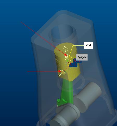

发表于 2008-6-29 11:48:09 | 显示全部楼层 来自: 中国河南新乡
你把圆柱连接定义上伺服电机作上下运动就是了
8 t# Y( E/ R. `2 ~其他不要伺服电机
发表于 2008-6-29 12:49:01 | 显示全部楼层 来自: 中国北京
同意楼上观点,这个和液压缸的运动方式是一样的

% k+ [- z7 ~: ^2 u' d7 d在装配图中定义为圆柱连接,在机构中定义为伺服电动机是很理想的.

几节伸缩就用几个电机,设置运动时间就行了.比如第一个运行时间T1,那么第二节的电机的开始时间就是T1,TI之前电机速度设置为零.以此类推,多个方向运动也是一样,就是设置电机的时候做点文章.
